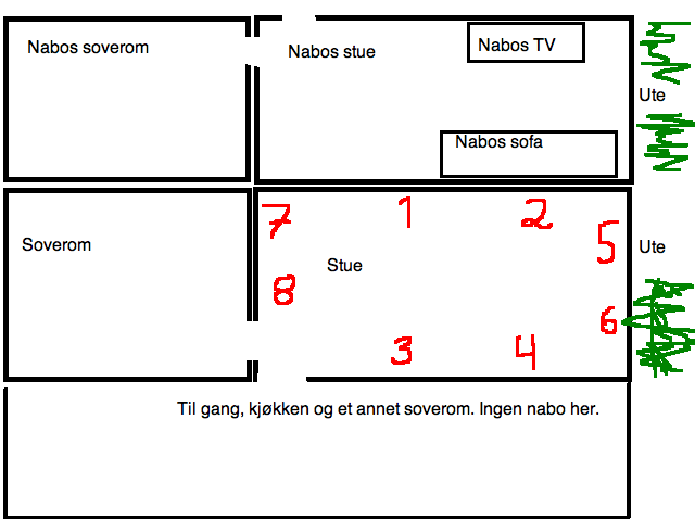

quack Skrevet 12. juni 2008 Skrevet 12. juni 2008 Hei! Naboen i blokka og jeg deler ikke musikksmak. Nå er jeg i ferd med å male leiligheten, og i den anledning har jeg tenkt å ommøblere stua slik at volumet kan pushes litt uten at naboen hører det altfor godt. Bildet viser planløsninga. Stua er omtrent 4x6 meter. Anlegget består av en NAD forsterker og to Dali Concept 6 høytalere. Før har høytalerne stått i 3 og 4. Jeg tenkte at det kanskje var lurere å sette dem i 1 og 2 for å ikke sende lyden rett i naboveggen. Men hvis de står i 1 og 2 står de ved sofaen til naboen (på andre siden av murveggen). Det skulle man heller ikke tro var gunstig? Samtidig hører man jo mindre hvis man står BAK en høyttaler på en konsert enn hvis man står foran den. Noen glupe meninger her? 1
Gjest Slettet-XHLacM Skrevet 13. juni 2008 Skrevet 13. juni 2008 Det som naboen hører mest tydelig er vel bassen, da det meste av de andre frekvensene blir absorbert av veggen. Hvis da bassportene er på baksiden av høyttalerne kan du ikke finne en værre plassering enn plassering 1 og 2. Men jeg setter pris på om noen retter meg, hvis det er galt.
JimRamse Skrevet 13. juni 2008 Skrevet 13. juni 2008 Det som naboen hører mest tydelig er vel bassen, da det meste av de andre frekvensene blir absorbert av veggen. Hvis da bassportene er på baksiden av høyttalerne kan du ikke finne en værre plassering enn plassering 1 og 2. Men jeg setter pris på om noen retter meg, hvis det er galt. Stemmer det vet du. I kinoen min så står subben min inntil en vegg som dassen ligger på andre siden av. Skal ikke rare volumet til før det meste rister å skrangler der inne for å si det sånn.
Gavekort Skrevet 13. juni 2008 Skrevet 13. juni 2008 Bassen gir vel mest lyd fremme da.. så 1 og 2 burde vært best, bare pass på at du har noe underlag, slik at høytalerene overfører vibrasjoner/bass i gulvet.

JimRamse Skrevet 13. juni 2008 Skrevet 13. juni 2008 Bassen gir vel mest lyd fremme da.. så 1 og 2 burde vært best, bare pass på at du har noe underlag, slik at høytalerene overfører vibrasjoner/bass i gulvet. Mest lyd fremover gir den selvsagt, men hvis du har bassrørene bak så vil det veldig fort riste i veggen de står inntil. Er ofte dette som irriterer naboene. Uansett, anbefaler trådstarter å enkelt å greit testet begge deler å høre med naboen hva som låter best (lavest) hos han.
quack Skrevet 13. juni 2008 Forfatter Skrevet 13. juni 2008 (endret) edit: Takk for raske svar! Alle elementene står samme vei i Dali Concept 6. Det er to bass/mellomtone-elementer, ingen veldig dyp bass i dette anlegget. Intet eget basselement altså. Og høytalerne er helt lukka på baksiden. Mente dere to, fLeRek og JimRamse, at 1 og 2 er verst plassering uansett, eller bare hvis bassportene er på baksiden av høytalerne? Endret 13. juni 2008 av quack
JimRamse Skrevet 13. juni 2008 Skrevet 13. juni 2008 Jeg mener det er verst hvis du har bassportene bak. Uansett, er ikke sikkert alle veggene i blokken er like bra dempet engang. Jeg hadde koblet de opp på en måte først, spilt opp musikken å hørt med naboen. Etterpå hadde jeg koblet de opp på den andre veggen å sjekket med naboen igjen. Da finner du med sikkerhet ut hva som er best hos deg. Naboen vil nok også bare være posetiv til at du faktisk prøver å finne ut hva som funker best for han angående støy.
Gjest Slettet-XHLacM Skrevet 13. juni 2008 Skrevet 13. juni 2008 Jeg vil tro at forskjellen på de to oppsettene ikke er særlig stor når alt kommer til alt. Men som JimRamse sier, vi vet ikke hvordan veggen til naboen din er.
quack Skrevet 13. juni 2008 Forfatter Skrevet 13. juni 2008 Veggen inn til naboen består av mur. Blokka blei bygd i betong på 50-tallet. Det smarteste er vel å snakke med naboen ja
