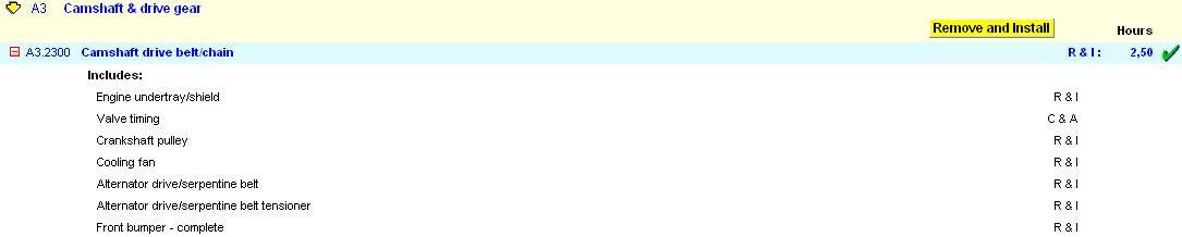

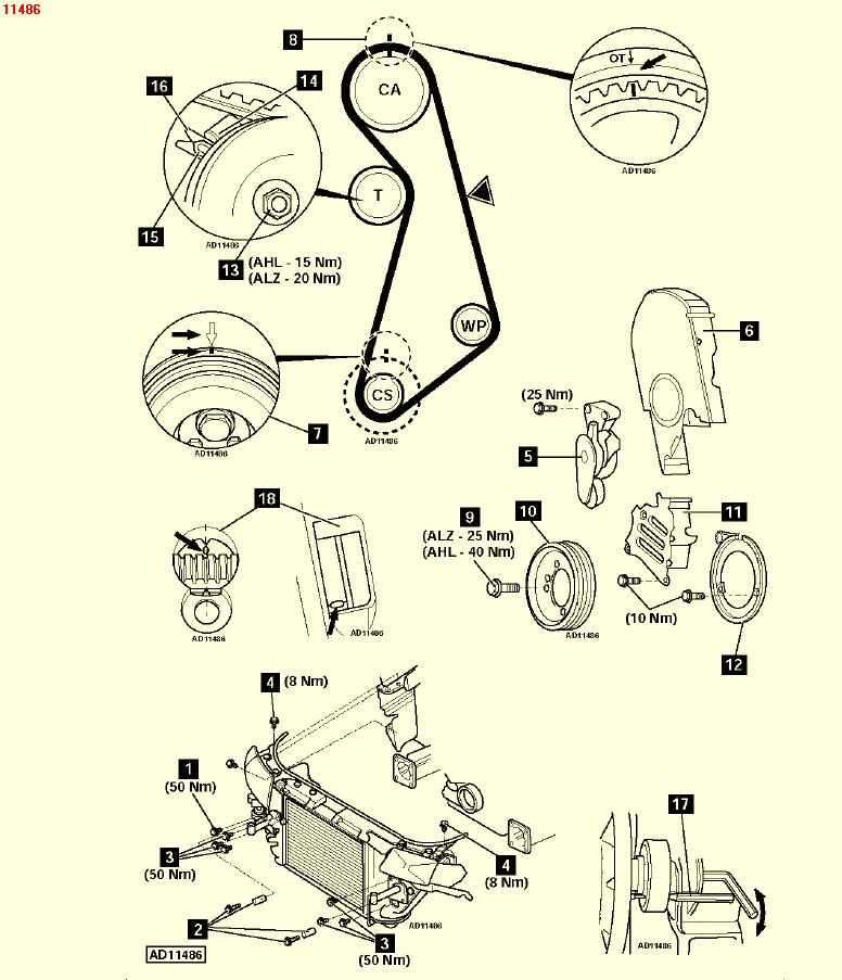

rozon Skrevet 12. juni 2008 Forfatter Skrevet 12. juni 2008 Og reg-reima bruker du ikke mange timene på å bytte selv. Oi. Hvordan da? Jeg har bytta reim på alle bilene mine tidligere, men Audi'n krever at man monterer av hele fronten for å komme til. I følge en kompis tar det 6 timer for en mekaniker som vet hva han gjør?
Met_Fredrik Skrevet 12. juni 2008 Skrevet 12. juni 2008 Den generaliserte jeg nok oppe i hodet mitt ja. Hvis det er sant som du sier tar det nok litt lengre tid da!
NoEvo Skrevet 12. juni 2008 Skrevet 12. juni 2008 (endret) 6 timer virket litt overdrevet syns jeg. Du rekker å bytte selv iløpet av en helg. Er ikke så slit som det kan virke som. 105k service ser ut til å bare være en olje og filter service Endret 12. juni 2008 av NoEvo
rozon Skrevet 12. juni 2008 Forfatter Skrevet 12. juni 2008 6 timer virket litt overdrevet syns jeg. Du rekker å bytte selv iløpet av en helg. Er ikke så slit som det kan virke som. 2.5 time? Det er mindre enn jeg brukte på Asconaen jo og der er det ingenting som må skrues løs... Ok, jeg suger litt som mekaniker da... Hvor fikk du bildene fra forresten? Autodata? Kanskje jeg skulle prøve...
Met_Fredrik Skrevet 12. juni 2008 Skrevet 12. juni 2008 Hvilket program er det der fra? Elsawin? Trenger noe lignende!
Mekker`n Skrevet 13. juni 2008 Skrevet 13. juni 2008 De bildene der er vel fra autodata? Eller så kan man finne på tolerance osv.. mange forskjellig progammer.. 105K Service er hovedsaklig oljeskift. Vil anbefale deg det hvis den har stått i 2 år. Er ikkeno stress og bytte reg.reim på dem. Få av plastikk fangeren og dra fronten ut så har du god plass. Litt mer jobb hvis du har lyktespylere. Du må ha torx verktøy og du burde ha 2 lange m8 bolter som fronten kan henge/skli på når du drar den ut. Litt forskjellige løsninger på åssen plastikk fangeren sitter fast. Hadde faktisk 2 identiske biler inne en gang og fangeren satt forskjellig. De var kjøpt samtidig(firmabil) og hadde samma reg.nr bortsett fra det siste tallet. Rare greier.. Den ene var helt jævlig og få av fangeren på og hadde et helt annet feste enn den første.. Tok grundig research og bilene var spøtt like. Du har 1.6 så jeg nå. Har bytta reg.reim på dem fler ganger uten og ta av fronten. Får du løsna umbrako boltene på reimhjulet nede går det fint og bytte med fronten på. Litt trangt, men det går!
