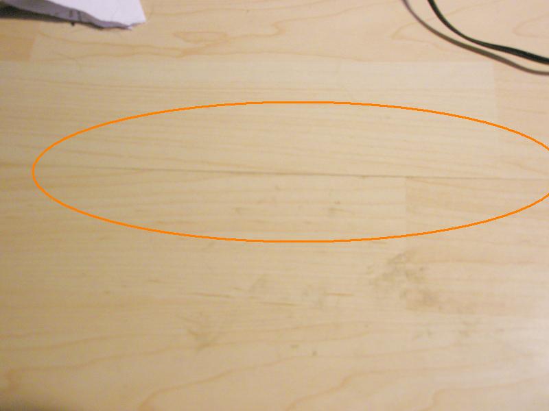

Var skepisk til jukseparkett pga jeg la det for 2 år siden og der våpenskapet sto er det sprekker , samme der 3dmølla sto.
Underlaget er helt flatt og av betong med "demper under"

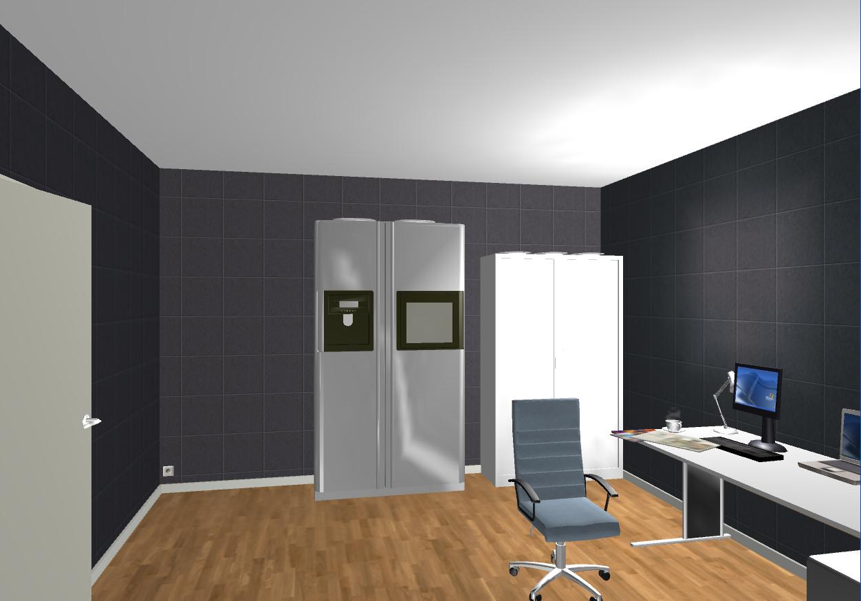

Fliser er knallfint, men mener personlig at det gjør seg best på ett våtrom, hadde nok følt jeg satt på ei glattselle :!: , eller ett sykehusrom dersom det hadde vært fliser helt opp til taket

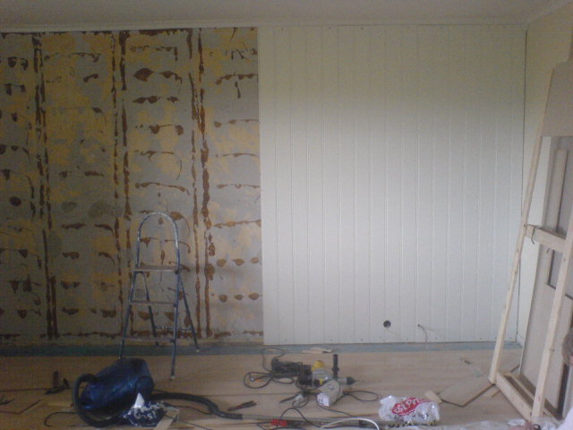

Hva med ferdigmalte plater som ser ut som panel, enkelt og kjapt å sette opp og ferdig arbeid, slipper tapet, maling og ikke minst du slipper sparklingen :roll:
http://byggmakker.no/no/Sortiment/Vegg/Smartpanel/
En annen ting med fliser er at da må du ha dobbelt lag med gips eller 30cm mellom stenderene
Det er med andre ord mye dyrere og masse mere jobb med fliser

Ser ut som om du har valgt alt nå, men kan jo si hvordan jeg kommer til å gjøre det om noen år. Ang gulvbelegg er fliser uaktuelt pga de ikke tåler konsentrert last, og spenninger kan overføres til nærliggende fliser om det skjer. Ville derfor lagt laminat, og passet på at underlaget er stivt (noe en betongplate er) Har du hatt trinnlydsplate f.eks. der det gikk galt før kan det være årsaken.
Så vegger der ville jeg hatt gips + steinull for å hindre brann og støy, kontaktbokser ville jeg spikret i stendere slik at de er stabile og et gipslag holder lenge. Dette ville jeg malt antikkhvitt.
På gulv ville jeg som nevnt hatt fuktsperre + laminatunderlag + laminat ettersom du skal ha det på kjellergulv.
I tak ville jeg ført kabelrør i store mengder til ulike rom (gater er kjekt om du skal ha det tilgjengelig i alle rom men det er definitivt ikke noe pent), hatt balansert ventilasjon slik at varm luft fra serverrom kan gjenvinnes valgfritt og med innblåsning for å spare strøm. Av lys er spotter kjekt, i dag fåes vel også ledpærer om du er redd for varmeutvikling.
Og du trenger ikke 20kvm til et hobbyrom, mye får plass på 4-5kvm så kan du heller forstørre et annet rom.
Har slike plater i stua og i gangen og er 0 arbeid, men da blir det treverk i hele rommet da , rene brannfellen.
Men det er minst arbeid ja.

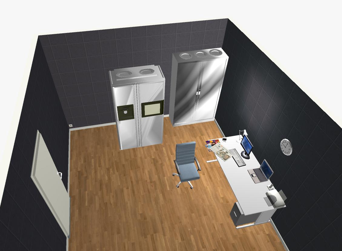

Må sjekke om veggene kan rives uten at huset faller, 20m² er mye men det skal ha
plass til lagring og bygging av pcer også ( Verksted)
Takker for forslag.

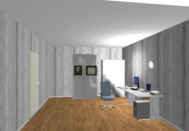

Noe sånt da?
Trekker 50 kabler inn i rommet og fikser resten av huset først så jeg får god tid.

Funker jo det også da, da er jo jobben ferdig og det er ikke noen sjangs for brannfare
Er jo ikke så gale med mur i ett slikt rom da, dersom den er pusset og nymalt, eventuelt er det vell bare å tappetsere rett på muren dersom den ikke er for ru og klumpete da, eller limt opp noen skifer på en av veggene eller noe bare for å brekke det av litt
Stikkontakter og koblingsbokser går jo også greit ann å montere rett på mur
Men skjønner jo at det kan være delte meninger og smak og behag om hva som er pent da

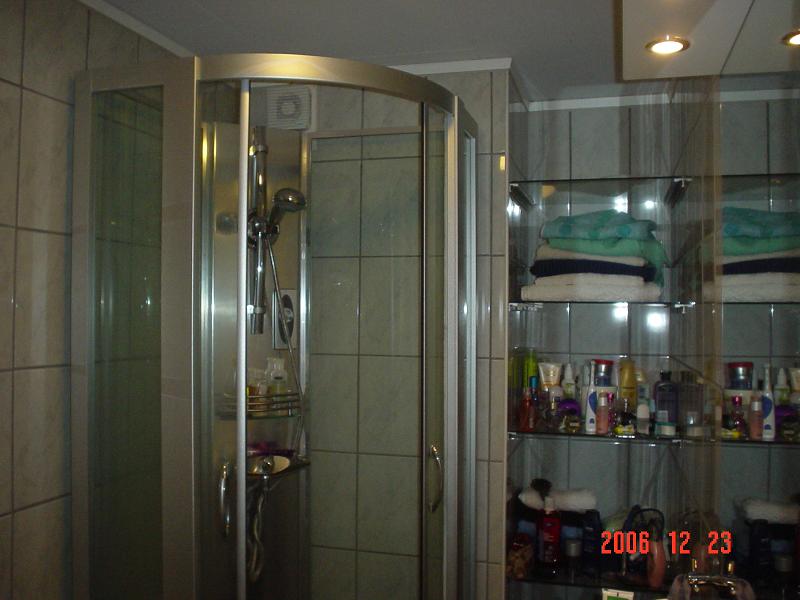

Pusset opp badet med varmekabler, fliser, lys, takplater, dusjkabinett, dass, vask, glasshyller, riving av vegg, tetting av en dør, ny dør osv for 20.000 kr og flisekompaniet skulle ha 180.000 for samme jobben.
