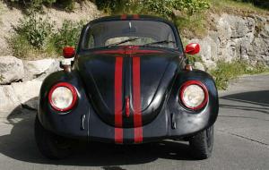

Jeg blir så lei meg når jeg ser kule, gamle bobler "stylet" sånn som det der.
ja jeg oxo derfor jeg kjøpte den. skal bli helt orginal fra interiør til lakk :) den ble brukt som russe boble før jeg kjøpte den :(

Jævlig kule de viper stripene :!:
hehe menne skal nok lakkes ja syntes synd på bobla mi jeg, den har jo blitt mishandla....
