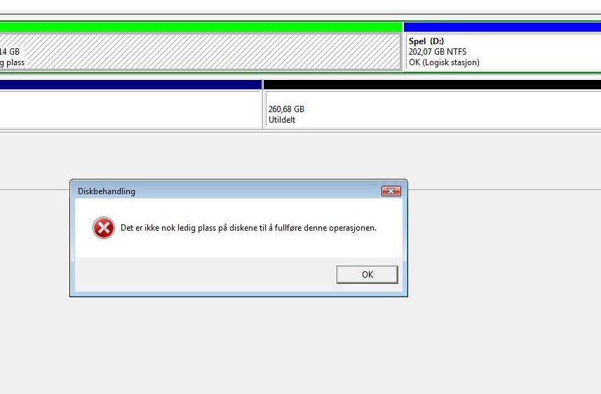

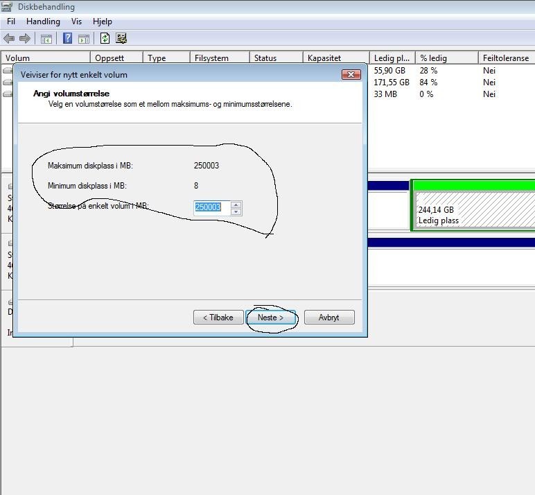

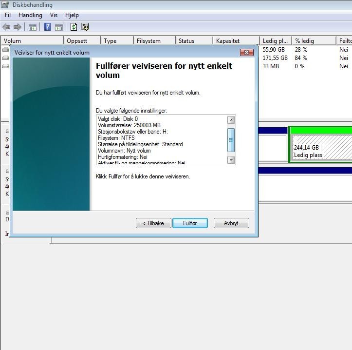

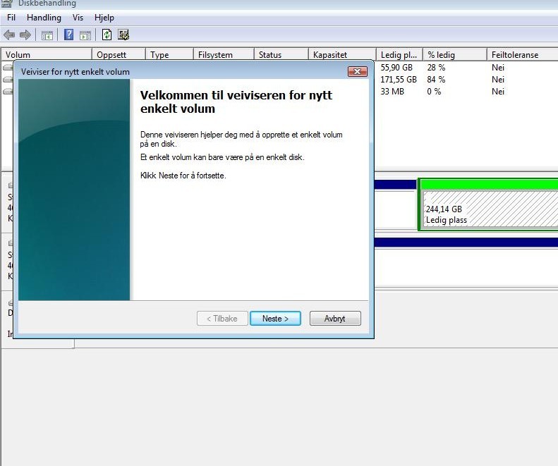

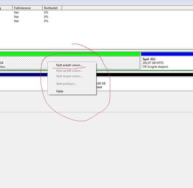

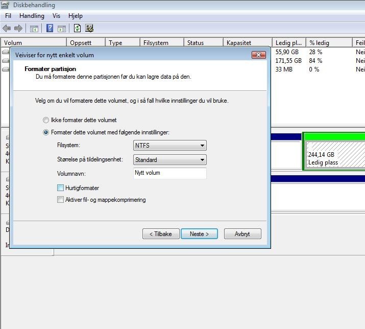

Harddisk problemer.( Kan ikkje lage ein ny partisjon sjølv om eg har masse utildelt plass)
Eg har laga noken bilder som viser problemet mitt, og som dere ser så klarer eg ikkje lage ny partisjon av utildelt plass.

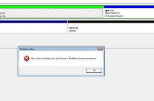

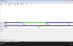

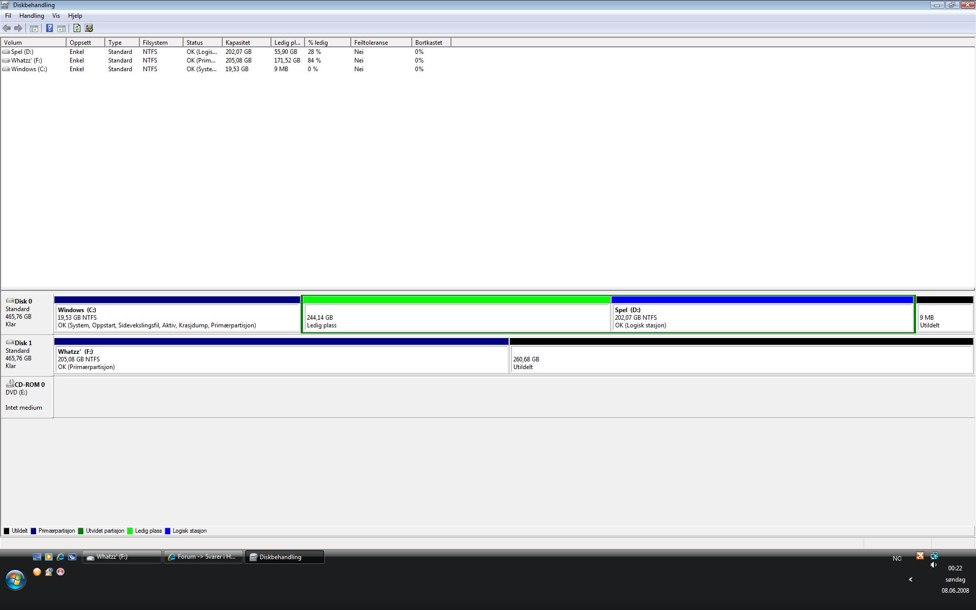

Kan du vise hele vinduet til Diskbehandling? Får ikke oversikten med de bildene du har.
Er det sann du mener?
Det er altså den grønne på disk 0 som eg sliter med.

Kan ikke si annet enn at det burde ha fungert.
Men det spørs hva du har gjort før. Du har tydeligvis Vista. Så vidt jeg har erfart så får man ikke opprette partisjoner i Vista Diskbehandling slik som du har der. Man vil få 3 Primærpartisjoner før det kommer opp en Utvidet partisjon.
Så du har kanskje hatt disken i XP før?
Du har jo masse ledig plass på Disk1. Foreslår at du oppretter en partisjon der, og så kopierer du alle filene fra D: til denne.
Så sletter du D: og hele den utvidete partisjonen, slik at alt etter C: blir Utildelt.
Så kan du lage nye partisjoner og kopiere filene tilbake.

Ja, eg har hatt Xp før, og gikk over til vista. Og da fikk eg en vell liten partisjon til å ha operativsystemet på. Som er 20 GB. Hadde også tenkt å utvide den og, med det gikk heller ikkje :thumbdown:
