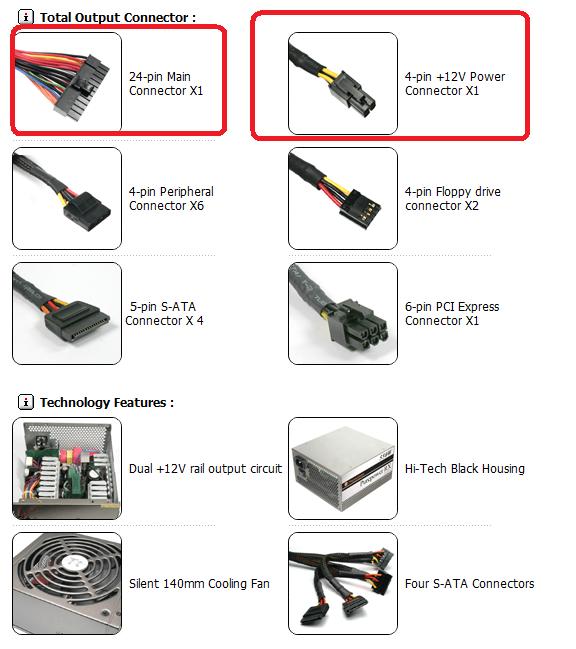

Jeg har ikke usb-kabel til digitalkamera, så bilder blir dessverre vanskelig. Ny kabel er doh på vei. Googlet meg alikvel frem til dette:
Det jeg lurer på er om den 4`pins strømkontakten som jeg har satt ring rundt kan ha noe med saken å gjøre? Jeg fant kun en strømkabel som passet, og den hadde 8`pins, mens 2 av dem var løse - slik at det kun var 6 pins - og 4 av disse passet. PSU`n har løse strømledninger som man må feste selv. Bortsett fra den største av dem + en til på 8 pins.
Kan dette ha noe med saken å gjøre? Jeg har prøvd å koble til en strømkabel til denne kontakten, men da slår ikke maskinen seg på i det hele tatt.
Lurer fremdeles på om minnebrikkene kan ha noe med saken å gjøre?

Det skal stå CPU1 på den ledningen som skal i der, det skal ikke brukes en annen ledning med fler epin på.
Fra strømforskyningen skal det normalt gå 2x4 pin som er til den kontakten , du har bare 1 kontakt og da vil bare 1 ledning passe.
4 hull, 2 er firkantet
Disse 2
(Er vel 20+4 pin den store.)
Endret av War
Jo visst! Den der må du sette i.
Er også en 24+4 pins, altså på hovedstrømskontakten, gamle 24 pinners ATX er den vanlige store, men denne har også en 4 pinners ekstra nå for tiden, den må også kobles inn.
.. Jeg fant kun en strømkabel som passet, og den hadde 8`pins, mens 2 av dem var løse - slik at det kun var 6 pins - og 4 av disse passet. ...
... Jeg har prøvd å koble til en strømkabel til denne kontakten, men da slår ikke maskinen seg på i det hele tatt.
Høres ut som du har prøvd med PCI Express pluggen. Da korstlutter du PSU, og den slår seg ikke på.
Du hadde funnet en 8-pins kontakt, det er den du skal bruke. Den kan deles i to.

Jeg finner ikke den 4`pins strømledningen som skal kobles til. Kanskje problemet ligger der? Skal bruke dagen på å lete etter en slik (hvis den fulgte med strømforsyningen fra Mist bør jeg jo ha den liggende en plass.) ;)
Den er der garantert som en 4 og 4 pin eller 8pin du kan dele.
20/24-pins og 4/8-pins er fastmonterte siden PSU ikke kan benyttes uten disse kablene.
Det er ingen av de her som er løse.

Det er en kabel som er fastmontert! ikke 20+4 pinnen som henger sammen men den andre.

Den andre som er fastmontert er på 8 pin, og kan ikke deles.
Kan du sette den på den rette siden? med tanke på mønstrene?
Det andre en 8 pin er til, er nye skjemkort men ikke 1 og ikke fastmontert.
Øverst til høyre heter rutene 12v2, denne linjen brukes av den fastmonterte 8 pin ledningen som skal vedsiden av cpu, ungå å bruke V2 kontaktene til ting som krever mye strøm.
Prøv å bruke V1,3 og 4 til harddisker og skjermkort.

Jeg må rette på meg selv her. :blush:
Den fastmonterte 8-pins kabelen kunne alikevel løses. Jeg har nå fått start på maskinen, og skal koble på resten av komponentene i løpet av dagen.
Bare å krysse fingrene på at alt går greit nå. :thumbup:
