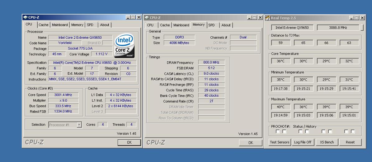

Hei,
tusen takk for hjelpen. Det du sier ser ut til å fungere. Men kunne jeg også stilt deg et spørsmål om noe annet? Jeg har Corsair TWIN3X 1600 MHz DDR3, 2 GB, DHX, Kit med to 1GB XMS3 modules, altså 4GB av denne RAMen.
Så jeg startet bios og satt alt mitt på default fungerende og satt FBS saken til unlinked
og økte MEM mhz til 1600 mhz og satt timeren til 7-7-7-20-T1
Men da nekter maskinen min og laste bios engang
Men gjør jeg det sammme og lar memory timeren stå som optimal vil alt fungere fint.
Har du noen tips her
Alt volt oppsette står til auto "1,500"
Prøvde også og sette opp volt til 1,800 som står på ram brikkene men fremdeles nekter den bios?
noen tips eller triks?
Rammen må ha riktig volt i allefall. Så sett den til det det står på de. Er mange som har problem med 4GB minne. Prøv 1500mhz, og har du siste bios P05?
Jeg har P05 nå :)
Men jeg får den pokker meg ikke til å fungere på verken 1500 mhz med 7-7-7-20-t1 og 1.8v
eller 1600 mhz med 7-7-7-20-t1 og 1.9v
Men jeg skal teste litt lavere vidre
Jeg skal legge ut resultatene
