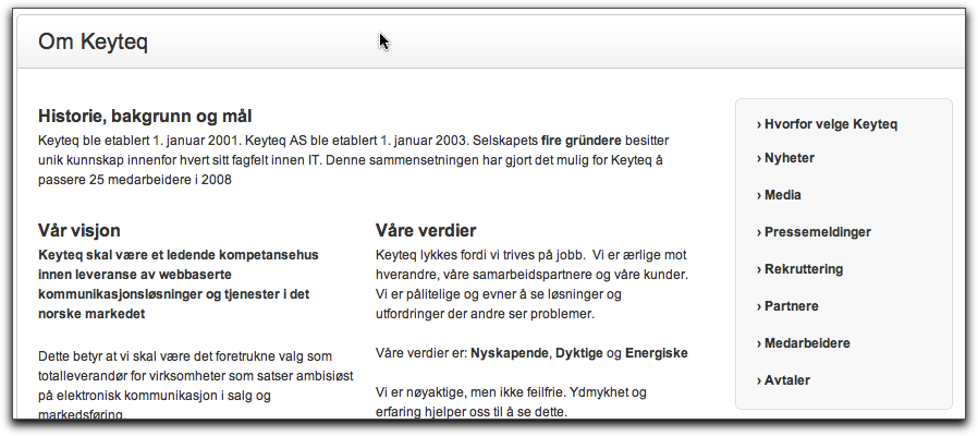

Anterialis Skrevet 26. mai 2008 Skrevet 26. mai 2008 Mener da typisk slike firkanter som så mange sider har, som man putter tekst inni. Velger man en border som man setter width og height på, og bruker position absolute? Alt dette inni en div feks? Se på bildet under, den firkanten (forøvrig teksten til venstre også..) til høyre, hvordan lager man slike på best/penest (kodemessig) måte? Mulig litt reklame, men men... Jeg kan litt html og css, da jeg kodet smått før, men det har blitt noen år siden. Men jeg innbiller meg at det er på denne måten man vanligvis lager sider nå til dags? Med en sentrert firkant (med border rundt + avrundede kanter) med flere "firkanter" inni seg hvor man har meny ol. Tar jeg helt feil? Med firkanter mener jeg det du ser til høyre på det bildet over Tenker da på html og css så klart... Rett gjerne på termonologien min. Vil vite dette. På forhånd takk =)
Haraldson Skrevet 26. mai 2008 Skrevet 26. mai 2008 Måten jeg har kodet opp den på, er å ha tre omsluttende div-elementer rundt selve menyen. Mens den ytterste diven har et repeterende bakgrunnsbilde (i y-retning) har den neste toppavrundingsgrafikken, mens den innerste har bunnavrundingsgrafikken samt paddinger etc. De to siste bakgrunnsbildene er bare hjørnene og det som er i mellom, og plasseres med bakckground-position. Siden disse to elementene er dypest ned i strukturen, vil deres bakgrunnsbilder vises over den ytterste divens bakgrunnsbilde. Hvis du gjør det slik, vil du oppdage at innholdet i den innerste diven ikke bare vil påvirke høyden på den innerste, men alle divene, noe som gjør løsningen skalérbar. Var dette noenlunde forståelig?
