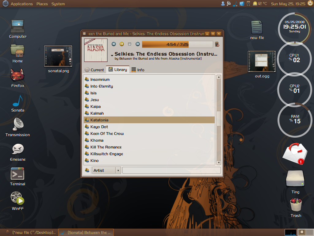

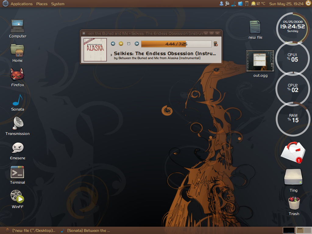

Erlendz Skrevet 25. mai 2008 Skrevet 25. mai 2008 (endret) Sonata i Ubuntu (Testet i 8.04) Dette er en liten guide som er laget for å hjelpe de som måtte være interesserte i å prøve musikkprogrammet Sonata. Guiden ble laget fordi jeg har fått forespørsel om å lage den. Det skal sies at undertegnende ikke er noe annet enn en nybegynner på linux selv, så det er slett ikke sikkert at alt fungerer slik det skal. Hvis det skulle være noen feil håper jeg at mer kompetente forumfolk kan hjelpe meg å få ting korrekt. Guiden ble laget mens jeg installerte det hele selv på et ferskt Ubuntu 8.04 system. Ting fungerte i hvertfall 100% hos meg. Hvordan ser det ut? Hva er Sonata? Hva er MPD? Hvorfor bør jeg prøve Sonata? Sonata er den beste musikkspilleren undertegnede har prøvd uansett operativsystem. Den er liten, pen, enkel i bruk, har en passe mengde funksjoner, krever lite ressurser og den håndterer store mengder musikk uten noen problemer. En annen positiv ting er at Sonata ikke trenger å kjøre for at musikken skal spilles av. Man kan med andre ord høre musikk mens man restarter X. Spilleren har alt undertegnede krever av en musikkspiller, men den har selvsagt sine mangler. Den har ikke haugevis med funksjoner slik som f.eks. Amarok, men den har de funksjonene som i hvertfall jeg trenger når jeg hører musikk. Om spilleren har det du trenger må du nesten finne ut selv. Hvordan gjør jeg det? 1. Åpen synaptic package manager og installer følgende: mpd, sonata, libmpd, ncmpc, python-zsi og python-tagpy. 2. Start en terminal og skriv "sudo gedit /etc/mpd.conf". 3. Det som står under "music_directory" må endres til det stedet du har musikken din. F.eks. "/media/Ting/Music" 4. Skriv "sudo mpd --create-db" i en terminal. Da søker MPD etter musikken på det stedet du valgte i steg 3. Dette kan ta litt tid. Når det er gjort må du restarte maskina/MPD. 5. Nå kan du starte Sonata. Høyreklikk i det område det står "stopped" og velg "preferences". Skriv inn "music dir" til det samme som du gjorde i steg 3. Anbefaler også å velge "update mpd directory on start". Da vil Sonata automatisk skanne etter om det har kommet noen ny musikk i musikkmappen hver gang programmet starter. Det er en prosess som ikke tar lang tid. Dette er svært praktisk når man har fått seg noen nye mp3 filer fordi man da bare kan kopiere dem inn i musikkmappen, restarte Sonata, så er filene på plass i biblioteket. 6. Restart Sonata. Når det er gjort skal alt være klart. Lykke til! Endret 25. mai 2008 av qweac

Erlendz Skrevet 26. mai 2008 Forfatter Skrevet 26. mai 2008 Takk for skryten. Fint å se at guiden virker hos andre. Manuel: Bruker Chocolate og Buuf. Begge fra Gnome-look.
