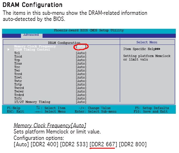

Prøvde du det jeg foreslo å kjøre de på 667Mhz? Beste er jo selvsagt 800MHz speed slik de skal yte, men kunne jo prøvd.
La alt annet stå på Default/Standard, og under >advanced >cpu configuration > DRAM configuration, forandre fra "Auto" til "DDR2 667"
Etterpå kan du putte i den 4 brikka og fyre opp pcn

jepp prøvde dette. samme utslag.
