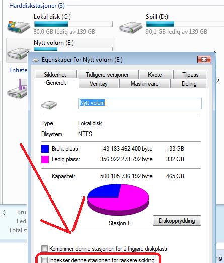

War Skrevet 23. mai 2008 Skrevet 23. mai 2008 Hak av denne på alle diskene og sett atributter på alle noe den skal gjøre selv.

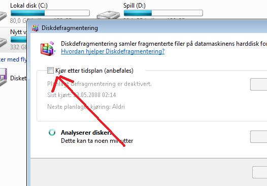

War Skrevet 23. mai 2008 Skrevet 23. mai 2008 (endret) Hak av denne også på alle diskene under verktøy Ops dobbel post Endret 23. mai 2008 av War
O.J Skrevet 23. mai 2008 Forfatter Skrevet 23. mai 2008 Gjorde det du sa der, og hardisken roet seg merkbart ned, takk! Men vil det at jeg haket av for indekseringen ha noe å si for ytelsen til systemet?

O.J Skrevet 23. mai 2008 Forfatter Skrevet 23. mai 2008 Ja, PC-en bråkte altfor mye når det stod på, og så aldri ut til å slutte helt. Jeg kan sette på indekseringen, mens defragmenteringen kommer til å være deaktivert. Kjører en runde med PerfectDisk annenhver uke. Hvis det bråker for mye, kommer jeg til å skru av indekseringen igjen. Hadde tilogmed problemer med å se youtube-videoer pga harddisk-aktiviteten. helt uakseptabelt.
