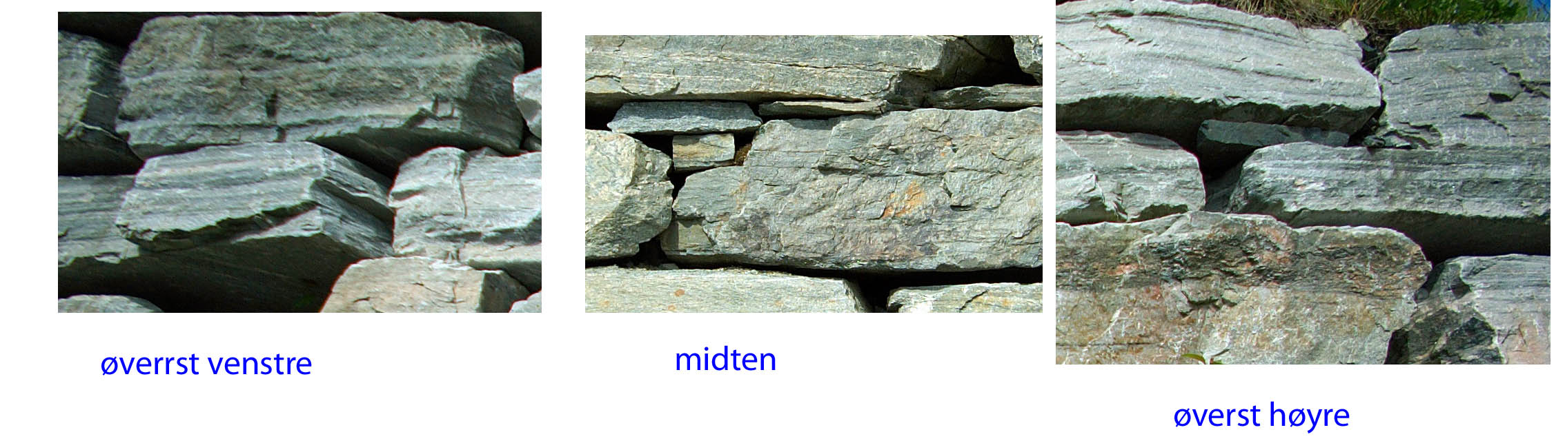

sverrelerre Skrevet 22. mai 2008 Skrevet 22. mai 2008 Jeg tok et par utstnitt fra F/4-bildet ditt. Dette ser ikke så ille ut i mine øyne, mitt første eksemplar var mye verre... Det synes tydelig at selv om venstre hjørne er dårligere enn midten, er ikke høyre hjørne så bra heller. Dette er kanskje ikke så overraskende, gitt at det er et forbrukerobjektiv. Jeg anbefaler å ta testen igjen, mot en murvegg (med murstein, lettere å sammenligne), og også på mindre blender, for å se om det fortsatt er slike svakheter i hjørnene / sidene.

Kristallo Skrevet 22. mai 2008 Skrevet 22. mai 2008 Min vurdering er at øverst i venstre hjørne er verst på alle bildene. Med liten blenderåpning så synes jeg det er akseptabelt men på største blenderåpning så synes jeg det er ubehagelig. Ikke så mye på grunn av graden av uskarphet men karakteristikken. Det er ikke en pen diffus uskarphet men det ser ut som bevegelsesuskarphet blandet med noe annet som gjør det ubehagelig å se på. Jeg ville vurdert å fått byttet objektivet i et nytt hvis det ikke var for mye arbeid.
arnold_layne Skrevet 22. mai 2008 Forfatter Skrevet 22. mai 2008 Jeg er enig. Det er ikke særlig behagelig å se på øvre venstre hjørne, og hjørnet er temmelig stort også, spesielt ved største blender. Objektivet ble kjøpt på FotoVideo i Bergen, men det er jo lagt ned nå. Jeg får henvende meg til Oslo-butikken og høre hva de synes. Noen som har erfaringer med tilsvarende reklamasjoner?
