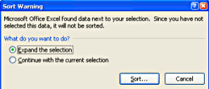

Torbjørn T. Skrevet 18. mai 2008 Skrevet 18. mai 2008 (endret) Denne feilmeldinga du snakka om, er det denne (same boks, frå henholdsvis engelsk Excel 2007 og norsk Excel 2003): Dette er jo ingen feilmelding, det er ein advarsel og eit spørsmål. Om du velger det nederste av dei to alternativa – Continue with the current selection/Fortsett med det merkede område – og trykker OK går det jo fint å sortere berre den eine kolonna. Eller er det eit eller anna eg har misforstått (grovt) her? Endret 19. mai 2008 av Torbjørn T.

Torbjørn T. Skrevet 19. mai 2008 Skrevet 19. mai 2008 Uff, no forstår eg. Jaja, so dum kan ein vere, eg tenkte ganske so feil her ...
