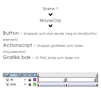

Anonym5656 Skrevet 14. mai 2008 Skrevet 14. mai 2008 (endret) Hei! Holder på med en oppgave på skolen hvor vi skal lage en webside i hel-flash. Har brukt flash litt før, men er vel det man kan kalle en nybegynner. Kortversjonen/edit: Har eksprimentert litt og funnet ut at hvis jeg har et klikkbart element(button/movieclip med on (release) osv.) inne ett movieclip, så vil den rett å slett ikke fungere. Jeg får opp "lenke-muspekeren" når jeg tar musen over, men det skjer ingenting når jeg trykker. Hva er grunnen til dette? Her er forrsten en som jeg tror har samme problemet, men koster visst penger å få se svarene. Langversjon: Problemet mitt er at jeg ikke får min Button klikkerbar inne i et MovieClip. For å gjøre det litt enklere så har jeg tegnet et hierarki: Som man kan se så ligger mitt Button-element øverst. Så jeg når jeg trykker på denne ville det sendt meg til f.eks. google med koden: on (release) { getURL("http://google.com"); } Men, det som skjer er at knappen ikke reagerer. Som om noe ligger overfor den. Jeg har skjekket layersene i Scene 1 at ingenting ligger over. Jeg har også prøvd å flytte knappen fra dette MovieClip-et til Scene 1, men det som da skjer er at grafikken blir borte, for grafikken er bare synelig når man har rollOver. Og denne rollOver-en blir da de-aktivert så fort jeg tar musen over dette Button objektet. Har noen et forslag til løsning? Jeg kan evt. laste opp flash-filen hvis dette ble helt uforstålig. Endret 14. mai 2008 av Gakkakk

Klossmajor Skrevet 15. mai 2008 Skrevet 15. mai 2008 Hei, Actions må ligge på eget action layer, går uten også men det er dårlig koding og rare ting skjer. Knappene lager du som egne symboler inne i movieklipp symbolet. _root.movieklipp.knapp.onRollOver=function(){
Anonym5656 Skrevet 16. mai 2008 Forfatter Skrevet 16. mai 2008 Hei,Actions må ligge på eget action layer, går uten også men det er dårlig koding og rare ting skjer. Knappene lager du som egne symboler inne i movieklipp symbolet. _root.movieklipp.knapp.onRollOver=function(){ Skal teste det senere, men vil ikke det første movieclip-et miste sin rollOver funksjon så fort jeg tar musen over dette symbolet inne i det første movieclip-et? Sånn teoretisk sett...
