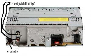

kremtkremt Skrevet 27. mai 2008 Forfatter Skrevet 27. mai 2008 Hei, konge med svar, med strømmen tror jeg ikke jeg har miksa litt. meen kan være mulige med signalkabler. På bilde ser dere hvor jeg har koblet på signalkablene, typisk. og den tingen jeg spør om er subwoofer utgang ? på forsterkeren har jeg to y ledd hvor det ene er koblet på hvit og går på de to hvite, mens den røde går på to røde. er dette riktig ?
TheKims Skrevet 27. mai 2008 Skrevet 27. mai 2008 Ettersom det du forklarer skal dette fungere fint. Eneste ulempen med y-ledd er at du får samme signal til bak og foran.
>Jonas< Skrevet 27. mai 2008 Skrevet 27. mai 2008 Det er antennetilkoblinga det der. Du må huske på at siden du bruker y-ledd så vil det komme en rød signalkabel inn på den hvite kontakta på forsterkeren, og omvendt.
TheKims Skrevet 27. mai 2008 Skrevet 27. mai 2008 Det er antennetilkoblinga det der. Du må huske på at siden du bruker y-ledd så vil det komme en rød signalkabel inn på den hvite kontakta på forsterkeren, og omvendt. WHAT??? bomma litt der tror jeg..
tobbelobb Skrevet 27. mai 2008 Skrevet 27. mai 2008 Hei, konge med svar, med strømmen tror jeg ikke jeg har miksa litt. meen kan være mulige med signalkabler.På bilde ser dere hvor jeg har koblet på signalkablene, typisk. og den tingen jeg spør om er subwoofer utgang ? på forsterkeren har jeg to y ledd hvor det ene er koblet på hvit og går på de to hvite, mens den røde går på to røde. er dette riktig ? Siden du bare har en rca utgang må du bruke delefilteret på forsterkeren, viss du har brukt sub innstilinger på spilleren vill du ikke få lyd på andre høytalere.
