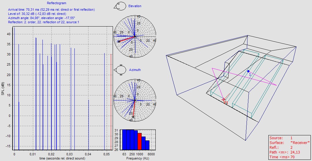

Moskus Skrevet 13. juni 2008 Skrevet 13. juni 2008 Nei, det er ikke helt det samme. - HRTF kan enkelt sett betraktes som funksjoner som trengs for å konvertere 3D til våre ører som er "2D". - Impulsresponsen forteller "nøyaktig" (avhengig om den er målt eller beregnet) hvordan responsen til selve rommet er (altså om akustiske parametre som etterklangsforløp, direktelyd, tidlige refleksjoner, etc, etc). De er i slekt med hverandre men ikke det samme. Et lite eksempel: Jeg har laget en 3D modell av et rom. I denne putter jeg en lydkilde og en mottaker. Det kan jeg bruke til å beregne impulsresponsen. Den kan jeg folde over et signal for å få farget signalet som om det var spilt av i rommet. For å få det til å høres ut som om jeg er der må impulsresponsen bearbeides av HRTF (og dette gjøres mens den beregnes, ikke i etterkant) for mitt Sennheiser HD515 (greit og billig headsett som har HRTF). Både impulsresponsen og HRTF er avhengig av kildens plassering i forhold til mottakeren, så vi snakker jo om litt beregningstid. Nedenfor vises "impulsresponsen" (her egentlig bare refleksjoner) til venstre, en markert refleksjon i rødt, og denne refleksjonen vist i 3D modellen til høyre sammen med innfallsvinkler i midten. Denne modellen forutsetter at mottakeren "retter ansiktet" mot senderen. Og det er generelt sett en enkel rom-modell.

Moskus Skrevet 13. juni 2008 Skrevet 13. juni 2008 Ok, impulsrespons er ikke helt utvetydig. Det er kun et uttrykk for hvordan en impuls ser ut etter at den har vært gjennom en eller annen "mølle". Og det har du selvfølgelig rett i. Når jeg sier "impulsrespons" så mener jeg egentlig "impulsresponsen til et gitt rom fra en definert sender til en mottaker". Beklager, jeg kunne vært tydeligere på det. Man kan jo ta impulsresponsen til mye, men jeg tenkte at her er det ikke så mange alternativer. Jeg ser for meg HRTF som en matematisk modell for impulsresponsen til den menneskelige hørsel. Hvis du har en sirkulær innretning med høyttalere, et kunsthode i sentrum, og kan rotere høyttalerringen rundt hodet, kan du i praksis få en tilnærmet modell for HRTF i rommet både vertikalt og horisontalt, eller en serie "impulsresponser" for kunsthodet, om du vil. Og det er også ganske riktig. Bare at det egentlig ikke er en impulsrespons, men man kan (bl.a.) bruke en HRIR (altså en "Head related impulse response") til å finne HRTFen. Altså en "bearbeidet impulsrespons". Men dette trengs ikke gjøres fortløpende, man kan ha et "bibliotek" av HRTF'er (og det har man vanligvis i applikasjoner som bruker HRTFer). Mitt store poeng er at for å "bra lydopplevelse i spill" så må man fortløpende regne ut den "romlige impulsresponsen" (som er den heftigste beregningen) og så bruke rettningsdata for å velge tilhørende HRTF. Og dette skal gjøres i sanntid. Det er absolutt ikke umulig, men det skal litt til for at det skal fungere pr. dags dato.
