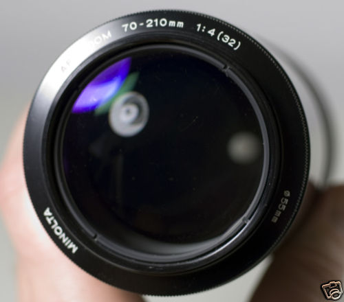

Når det gjelder "beercan"'en så er det nevnt i tilsalg annonsen at det er noen svake riper i frontlinsa, men at det ikke har noe å si for bildekvaliteten. Legger ut et bilde her for å få hjelp med en vurdering av linsa's stand (vet det er vanskelig utifra et bilde, men prøver alikevel)

Små riper foran på glasset har gjerne ikke så mye å si for annet enn verdien. Kan nok være noen situasjoner du kan legge merke til det.
