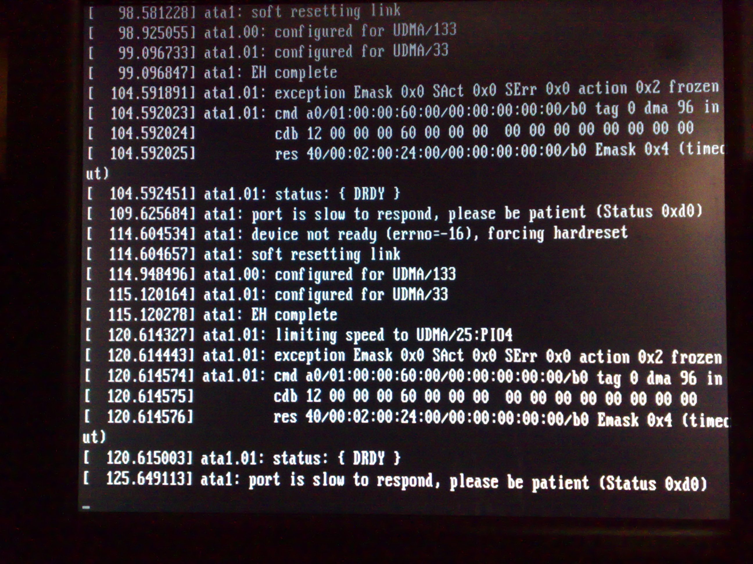

Positive Skrevet 1. mai 2008 Skrevet 1. mai 2008 Hei. Tenkte jeg skulle prøve meg på ubuntu 8.04. Men til min store skuffelse går det rett og slett ikke ann å få installert det! Jeg har prøvd det meste. Installert fra windows og fra cd. Men får denne feilmeldingen uansett hva jeg gjør.. Håper noen kan hjelpe meg med dette. Skjønner ikke hva som kan være feil. Og jeg har sittet å googlet nå i to dager i strekk ca.

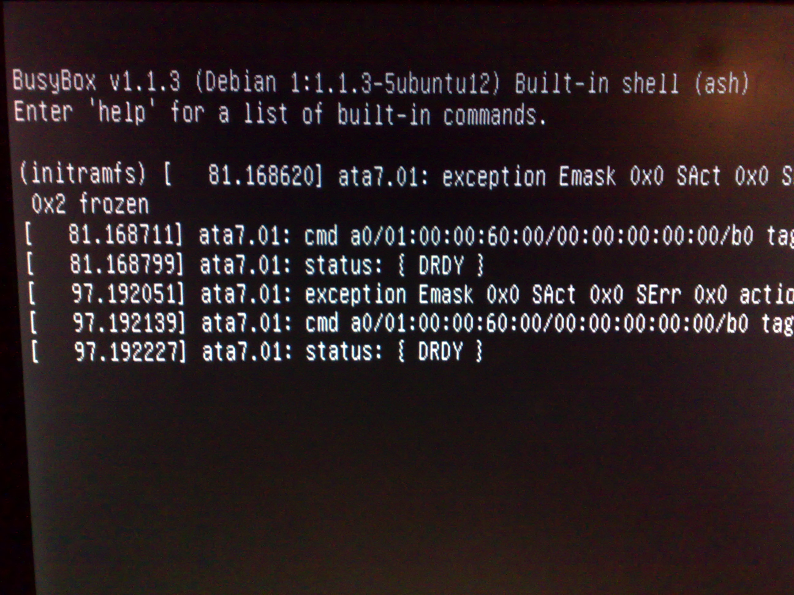

Positive Skrevet 2. mai 2008 Forfatter Skrevet 2. mai 2008 (endret) Fikk ikke stort hjelp av linken der heller. Har andre problemer enn det som er nevnt der. Jeg får opp feilmeldingene både når jeg skal installere og boote. prøvde også med alternate cden. Men ikke noe hell der heller. Får det installer såvidt det er. Men så kommer det feil når jeg skal boote og så låser det seg bare. Legger med ett bilde til av hva det står på skjermen under boot. og forsåvidt under installasjonen. kommer opp samme feil på ata1, ata7 og ata5. Skjønner ikke hva det kan være! Endret 4. mai 2008 av Skitongen
Positive Skrevet 4. mai 2008 Forfatter Skrevet 4. mai 2008 Jeg måtte faktisk gi opp hele greia. Etter uttalige reinstallasjoner (fra windows og med boot cd, vanlig cd og alternate) nynedlastinger av iso og mange mange mange timer på google. Skjønner rett og slett ikke hva problemet er. Får faktisk ikke starte opp med livecden for å prøve uten å installere heller. Får bare samme feilmeldingene. Frustrert

A!1 Skrevet 4. mai 2008 Skrevet 4. mai 2008 (endret) Det virker merkelig at du skal få problemer med å installere på det hovedkortet som ser ut til å være bra støttet: http://www.linuxquestions.org/hcl/showprod...3849/cat/myprod Jeg regner med at det er denne isoen du har lastet ned? Det kan jo være en eller annen BIOS-instilling. Da kan du prøve å sette bios til standard "stabile" innstillinger og prøve på nytt. Edit: Det kan se ut som du får problemer når live-CD-en skal sette opp en ramdisk (på bildene). Kanskje du burde prøve å sette slakkere instillinger på rammen i bios? F.eks. 667 eller 533 MHz og CL5 ? Endret 4. mai 2008 av HavarN
Positive Skrevet 4. mai 2008 Forfatter Skrevet 4. mai 2008 (endret) Jeg lasta ned å prøvde i386 versjonen eller hva den heter. Var for at jeg fortsatt ville ha støtte for 32 bit programmer. Har prøvd forskjellige bios instillinger, men ikke safe mode. Eller stable mode. Ja tror hovedkortet skal være bra støttet. Er noe ubuntuen ikke liker altså. Er det at den den låser seg på ata greiene.. Ja er det. Jeg klarer ikke lese av hva som er feil.. Men er meget mulig det har noe med rammen å gjøre. Men den står jo på default da. så skulle jo tro at den kjørte stabilt. Kjørte memtester fra ubuntu cden. Det gikk bra det. Endret 4. mai 2008 av Skitongen

Positive Skrevet 4. mai 2008 Forfatter Skrevet 4. mai 2008 (endret) Har ikke prøvd noe gjennom VirtualBox nei. Har bare kjørt den testen via cden under boot. edit: Det virker som at så snart kjernen kjører for ubuntu så kommer feilene. Derfor jeg får feilen når cden skal sjekkes for feil. For da lastes kjernen inn. og feilmeldingene kommer. gang på gang. Endret 4. mai 2008 av Skitongen

A!1 Skrevet 4. mai 2008 Skrevet 4. mai 2008 Okei. Takker for hjelpen sålangt da. Skal sjekke om ting fungerer bedre da. Men om det fungerer der. og cden virker å være uten feil,. Hva er det vi egentlig har avdekket da?Da har vi avdekket om det er feil på CD-en eller på cd-brenneren som skaper problemene. Jeg har faktisk fått til å installere ubuntu 8.04 for ett par dager siden. Men fjerna det igjen da det tok over fem minutt å boote opp. Fikk da de feilene som nevnt over her. Vet ikke om den infoen hjelper noe men.Da er et problem som burde la seg feilsøke og forhåpentligvis rette opp, hvis du hadde hatt ubuntu kjørende på maskinen da. F.eks. kunne du kjørt: dmesg > bootlog og lastet opp filen bootlog hit, slik at noen kunne se over hva problemet kan være.
Positive Skrevet 4. mai 2008 Forfatter Skrevet 4. mai 2008 Hehe. ja. Er det jeg også har innsett. at jeg kunne kanskje ha kommet med bedre informasjon om jeg hadde hatt ubuntu installert enda.. Men visste ikke bedre da jeg fjerna det. trodde jo virkelig jeg kom til å få det installert på nytt igjen. men det har altså ikke latt seg gjøre lengre.. får prøve flere ganger da. men skal sjekke cden. Så skal jeg prøve å se om kanskje 64 bit versjonen fungere bedre.
