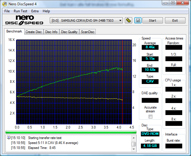

Arne Skrevet 29. april 2008 Forfatter Skrevet 29. april 2008 Hvordan kan jeg finne ut hvilken hastighet jeg har nå? Vil du ikke tro det er en feil med brenneren når den begynner å kjøre helt på fullt til alle tider, eller dvs. når jeg starter opp, så spinner den gjerne i 2 min før den roer seg. Også litt når jeg f.eks. spiller Oblivion.
Psh Skrevet 29. april 2008 Skrevet 29. april 2008 Hvordan kan jeg finne ut hvilken hastighet jeg har nå?Du kan bruke Nero DiscSpeed til å kjøre en "Transfer rate" test på en plate, legg gjerne ut resultatet her(trykk på disketten ved siden av brenner navnet for å lagre bilde)Vil du ikke tro det er en feil med brenneren når den begynner å kjøre helt på fullt til alle tider, eller dvs. når jeg starter opp, så spinner den gjerne i 2 min før den roer seg. Også litt når jeg f.eks. spiller Oblivion. Dette er helt normalt.

Arne Skrevet 30. april 2008 Forfatter Skrevet 30. april 2008 Der var bildet! Ser det bra ut eller hva?
Psh Skrevet 30. april 2008 Skrevet 30. april 2008 Samsung SM-348B som du har, er et combo drev(Skriver/leser cd, men kan kun lese Dvd). Dette drevet skal kunne lese Dvd plater på 16x og cd plater på 48x. Ditt drev leste en Dvd på maksimalt 11x ?? Sjekk om DMA er aktivert... Ser også at du bruker ganske gammel firmware(T503), det kan være greit og oppdatere til T512. Siden du kun har et combo drev, kan det kanskje være like greit og investere i en Dvd-brenner?
