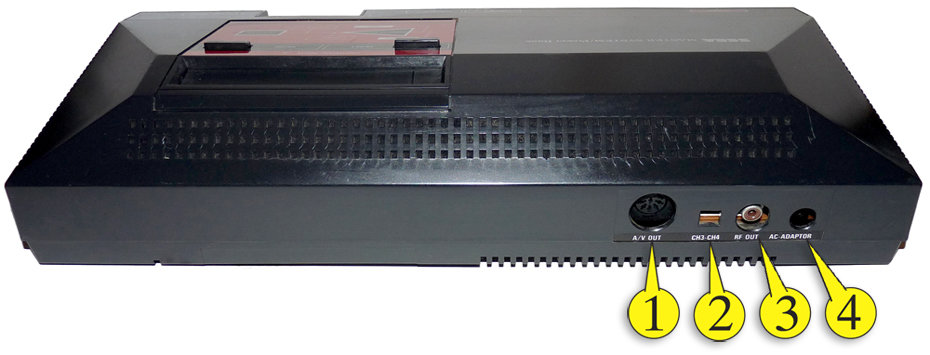

LeneTrondheim Skrevet 21. mars 2020 Del Skrevet 21. mars 2020 Hei! Min Sega 8 bit vil ikke starte. Har ikke antennekabel, må jeg ja det? Den lille boksen er switchet over på Computer. Ledningen som sitter fast i boksen står i "ANT IN" Strøm står i og konsollen står på "ON" Jeg velger AV inne på TVn, men ingen signal. Kan ikke finne noe søke funksjon her, der bare hvis jeg bytter fra AV til TV og det fungerte ikke. Noen som vet? Lenke til kommentar https://www.diskusjon.no/topic/945579-sega-master-system-vil-ikke-vise-bilde/#findComment-25311137
sedsberg Skrevet 13. april 2020 Del Skrevet 13. april 2020 (endret) Du kan ikke kjøre et RF-signal inn på en AV-inngang. Du må ha en AV-kabel. Evt. kjøre RF inn på antenneinngangen (analog tuner) på TV og søke opp riktig kanal. Fast-shipping-High-quality-cable-for-SEGA-MASTER-SYSTEM-1-MEGADRIVE-1-TV-AV-RCA-VIDEO.webp Denne skal inn på 1 på bildet nedenfor. Endret 13. april 2020 av sedsberg Lenke til kommentar https://www.diskusjon.no/topic/945579-sega-master-system-vil-ikke-vise-bilde/#findComment-25339126
