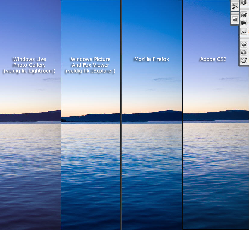

Hvilken programvare viser det mest "korrekte" bildet?
Skjønner at forskjellige programmer bruker ulike algoritmer for å tolke bildefiler, men hvilket er mest korrekt mhp. fargegjengivelsen? Altså når jeg publiserer bilder på nett som jeg har tatt med speilrefleks og redigert litt i CS3, så ønsker jeg jo at folk flest vil se omtrent det samme som jeg gjør.
Et lite eksempel på hva jeg mener :
(eksempelbildet er tatt i RAW-format og redigert/konvertert til JPEG i CS3)
Av disse så foretrekker jeg de to midterste fordi jeg synes fargemetningen er mest appelerende. Derfor når jeg redigerer i CS3 og lagrer jpeg-versjoner av bildene, så sjekker jeg alltid med firefox og windows picture and fax viewer for å forsikre meg at bildene ser noenlunde slik som jeg ønsker at andre skal se dem. Hva synes dere? Er dette en grei måte å kontrollere fargegjengivelsen på? Regner med at folk sjeldent lagrer bilder og åpner dem i CS3 o.l., folk flest nøyer seg vel bare å se bildene i nettleseren.
(Er også selvfølgelig klar over at folk bruker uttalige ulike skjermtyper, skjermpaneler, innstilninger osv..)
Endret av AsOsiaL
De to ute på siden er nok de korrekte i henhold til det fargerommet du bruker. De i midten bruker nok sRGB. Sjekk at du har kameraet instillt på sRGB og det samme med programmene dine. Da skal farvene bli ganske like overalt.

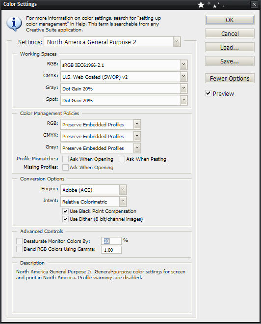

Bruker du riktig fargeprofil i Photoshop, da? :)
Hmm.. hvordan sjekker jeg det? :blush:

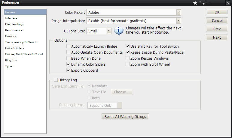

Mener du dette?
Eller dette?
Uansett så er alt satt til default, vet jeg :whistle:
Ut fra eksempelbildet i det første innlegget ser det ut som det er fargeprofilproblemer.
Ut fra screendumpene dine ser jeg at du har satt opp PS til å bruke SRGB som working profile. Du har imidlertid ikke huket av alle "Ask for ..." checkboxene. Det er det lurt å gjøre, for du har valgt "Preserve embedded profiles" og det vil si at åpner du et bilde med noe annet enn SRGB så vil du aldri få noen advarsel og ingen konvertering til SRGB så bildet du lagrer vil beholde samme profil som når du åpnet det.
Men så er spørsmålet hvordan en ikke sRGB-fil kan lure seg inn i Photoshop hvis du har kameraet satt til SRGB. Og svaret er RAW og Lightroom/ACR. For hvis du bruker RAW i kameraet så spiller det ikke noen rolle hvilket fargerom det er satt opp til å bruke. Det er hva du har satt op RAW-konverteren til å bruke som bestemmer. Lightroom har default Prophoto RGB, hva ACR har som default er jeg ikke sikker på, men hva som brukes står nederst i ACR-bildet.

Hvis du bruker råfiler, spiller det ingen rolle hva kameraet er innstilt på, da er det råfilkonverteren som bestemmer hvilket fargerom bildet får (rådataene er uten fargerom da er tre sett med monokrome data (et for hver av R, G og B)).
Om Camera RAW
Hvis du bruker Camera RAW til å åpne bildene inn i Photoshop, kan du velge hvilket fargerom du vil jobbe i når du importerer. Langs bunnen av vinduet du får opp når du åpner en råfil, er det en klikkbar blå tekstlinje som viser og gir tilgang til følgende innstillinger:
fargerom; bit-dybde; filstørrelse i piksler; printoppløsning
Hvis du endrer fargerommet til sRGB her, vil du IKKE oppleve problemer med feil fargerom/profil senere. Jeg vil anbefale dette sålenge du ikke VET at du siden vil trenge muligheter sRGB vil frata deg. Husk også at fargebehandling som foregår i Camera RAW IKKE vil bli "begrenset" av at du velger et litt lite fargerom.

Bare for å ha prøvd det, kjørte jeg en råfil gjennom Camera RAW og ut av Photoshop som JPG på 8 forskjellige måter.
Importert som sRGB og Adobe RGB.
Ut gjennom "Save As.." med og uten ICC-profil.
Ut gjennom "Save for web" med og uten ICC-profil (SFW har i CS3 som standard haket av for "Convert to sRGB", noe som i mine øyne er akkurat slik det skal).
Av de 8 filene, var det de to Adobe RGB-importerte jeg lagret med "Save As.." som ble problemfiler, begge ble vist feil i browsere (som tolker alt som SRGB uansett profil) og den uten ICC-profil ble tolket feil i Windows Photo Gallery (og Photoshop som som standard er satt til å tolke profilløse filer som sRGB, noe som kan endres).
