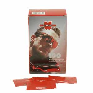

Nautica Skrevet 26. april 2008 Skrevet 26. april 2008 (endret) Hva slags vaskemiddel og kluter bør man bruke for å ikke skrape opp glasset? Vaskemidler skal man holde seg unna,spesielt alkaliske da de kan gjøre glass matt. Hva med en rensepenn ? http://www.mpx.no/aspx/loginVnet.aspx?Retu...&plid=84236 Eller er våtservietter mye brukt. selv så har jeg kjøpt en kartong "100stk" med engangsrensekluter til briller,kostet 155 + mva. Har du en Wurth butikk i nærheten så er det bare å handle Les gjerne litt i denne tråden. https://www.diskusjon.no/index.php?showtopic=940518&hl= Edit:ene linken virket ikke så her er en ny lim inn 0899102300 i produktsøk eller nettbutikken http://194.19.67.96/wn_eh.exe/Start eller http://www.wuerth.no/ Endret 26. april 2008 av Nautica
