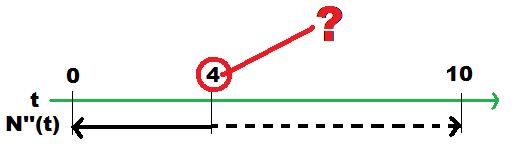

karamasov Skrevet 21. april 2008 Skrevet 21. april 2008 Hei. Kom nettopp over et eksempel i 3MZ-boka jeg ikke forstår. Eksempelet omhandler en bakteriekoloni, og veksten er gitt ved: N(t) = -10t^3 + 120t^2 + 700t + 1000 I eksempelet er målet å vise meg hvordan jeg finner ut når bakterieveksten er raskest, og hvor mye den vokser da. For å gjøre dette må jeg først derivere: N'(t) = -30t^2 + 240t +700 Nå har jeg funnet vekstfarten. Siden jeg ønsker å vite akkurat når kolonien vokser raskest, deriverer jeg igjen: N''(t) = 60t + 240 Nå skal denne dobbeltderiverte funksjonen settes inn i et fortegnsskjema, og jeg skal finne ut ved hvilken X-verdi kolonien vokser raskest. HER kommer problemet mitt. I boka står 4 oppført som X-verdi i fortegnsskjemaet. Jeg skjønner ikke hvorfor! Hvor får de 4 fra? Løsningen deres er jo korrekt. Det er 4 som er X-verdien med høyest vekst i bakteriekolonien, men tallet er ikke nevnt før i oppgaven, og jeg forstår ikke hvordan de får frem tallet. Jeg har laget en kopi av fortegnsskjemaet fra boka i Paint, og lagt filen ved i tråden. Håper dere kan hjelpe meg. Dette skal være ganske enkelt, med tanke på at det er på 3MZ-nivå.
karamasov Skrevet 21. april 2008 Forfatter Skrevet 21. april 2008 Tusen takk, Kuffe. Nå forstår jeg. Jeg må sette den andrederiverte lik 0 for å finne verdien.
bellad76 Skrevet 21. april 2008 Skrevet 21. april 2008 Du har gjort en liten feil når du har skrevet opp den andrederiverte. N''(t) = 60t + 240 har du skrevet, men det skal være N''(t) = -60t + 240. Settes N''(t) lik 0 får du da t=4.

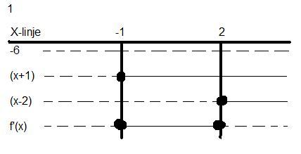

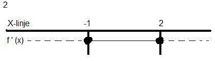

karamasov Skrevet 24. april 2008 Forfatter Skrevet 24. april 2008 (endret) Æsj, jeg lurer på en hel del til. Jeg er ikke noe god på dette. Og dette kommer jeg ikke til å finne ut av på egen hånd før dere får svart, slik som den forrige. Lover! I matteboka er det to eksempler på en funksjon i fortegnsskjema. Jeg har nok en gang tegnet fortegnsskjemaene i Paint, slik at dere kan se det jeg ser. Eksempel 1: (TEGNING 1) Funksjonen er som følger: f'(x) = -6x^2 + 6x + 12 Denne funksjonen står det at jeg må faktorisere for å kunne finne ut topp- og bunnpunkt. Hvorfor? Dermed blir funksjonen som følger: f'(x) = -6 (x+1) (x-2) Dermed blir fortegnsskjemaet som dere ser i tegning 1. Eksempel 2: (TEGNING 2) Funksjonen er som følger: f'(x) = -3x^2 + 6x Dermed blir fortegnsskjemaet som dere ser i tegning 2. Her står det ikke noe om at jeg må faktorisere for at jeg skal kunne finne topp- og bunnpunkt. Hvorfor? Mitt hovedspørsmål er: Se på fortegnsskjemaene. Hvorfor må jeg skrive alle leddene i funksjonen inn separat under x-linjen i fortegnsskjema 1, når jeg bare kan skrive f'(x) inn i fortegnsskjema 2? Bare spør, om dere ikke forstår forklaringen min, så skal jeg prøve å gjøre det litt klarere. Endret 24. april 2008 av Black Adder

v3g4rd Skrevet 24. april 2008 Skrevet 24. april 2008 Nå har jeg ikke gjort dette her siden 2MX, og det begynner å bli en del år siden, så ikke skyt meg om jeg tar feil. Jeg tror hele poenget her er at du skal kunne se direkte av fortegnsskjemaet hvordan f'(x) blir seende ut ved å "summere" de forskjellige funksjonene. eksempel: ---------- (negativ) ---------- (negativ) = __________(positiv) eller ----------- (negativ) ----------- (negativ) __________ (positiv) = __________(positiv) eller ----------(negativ) __________(positiv) __________(positiv) = --------------(negativ) Var det det du lurte på?
karamasov Skrevet 24. april 2008 Forfatter Skrevet 24. april 2008 Ja, det var det! Tusen takk, Vegard!
v3g4rd Skrevet 24. april 2008 Skrevet 24. april 2008 Verdiene du har brukt på fortegnsskjema 2 er forresten feil. Det skal være 0 og 2. Grunnen til at de ikke skriver at du må faktorisere på eksempel 2, er nok fordi de allerede viste deg i eksempel 1 at du må faktorisere f'(x)= -3x^2 + 6x = -3x(x-2) Vi får dermed to fortegnslinjer hvorav -3x er negativ så lenge x er større enn 0 og positiv når x er mindre enn 0. (x-2) er positiv så lenge x er større enn 2, og negativ hvis ikke. 0 2 -3x: _______------------------ x-2: -----------------________ = -------__________-------- Bare hyggelig å være til hjelp
