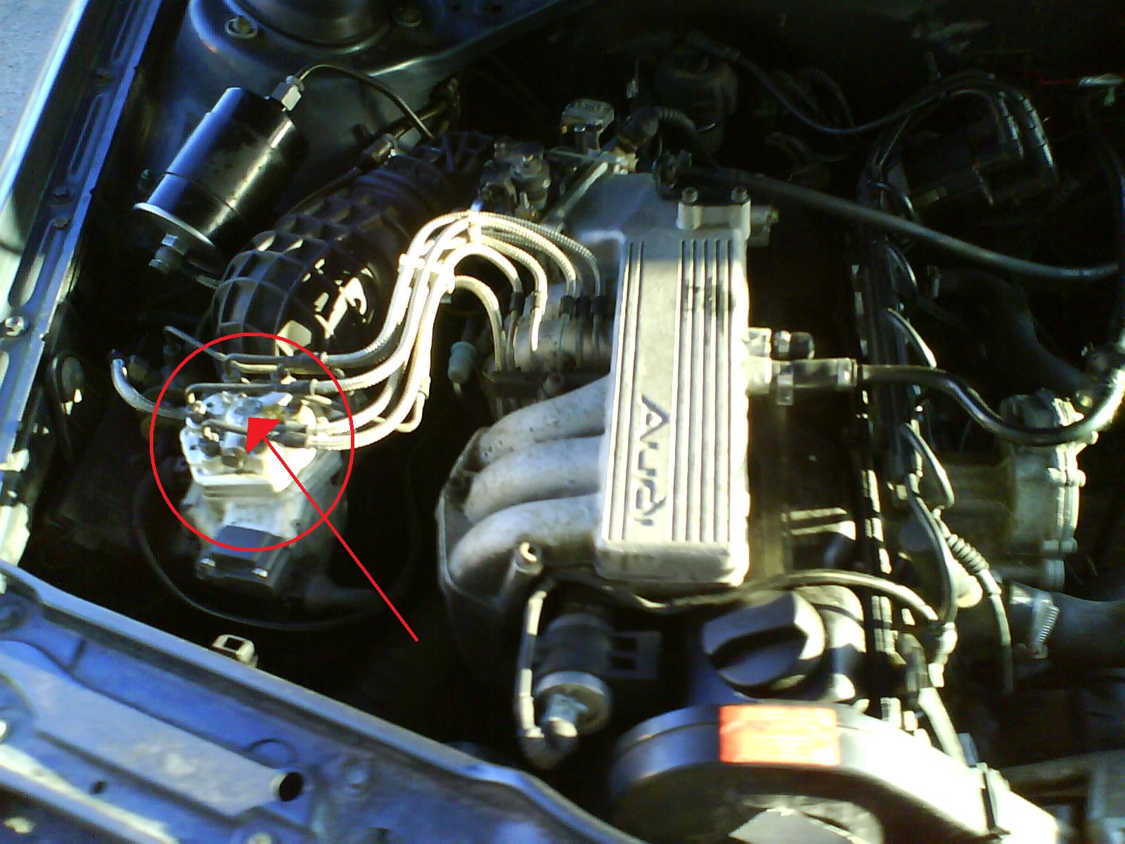

Noen som har ett bilde av en bensinpumpe? må bare se om det var den delen jeg leter etter...
Finner ikke helt de rette bildene på nette.....
Takk ;)

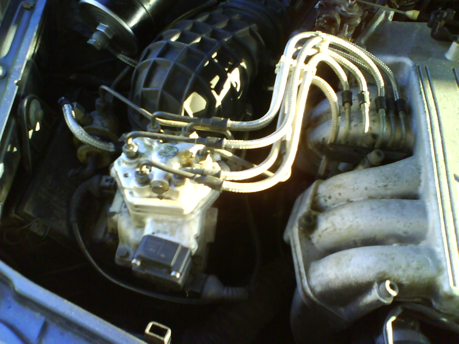

Det er bensinfordeleren, fordeler bensin ut til hver sylinder. Om den kan koste 5k ny aner jeg ikke, men endel hoggere har sikkert noen. Hva er problemet med bilen?

Sist jeg var med og bytta en slik bensinfordeler på audimotor så ble det gjort fordi bilen gikk magert, fjusket og mistet mer og mer av trekk-kraften. Kunne jo høres ut som bensinfilteret var tett, men etter å ha skifta både filter og pumpe (lå i tanken på denne bilen) endte vi opp med å kjøpe en brukt bensinfordeler til 1000kr ca.

Da var bensinfordeleren i hus! 2054,- inkludert frakt!
Nå gjenstår det bare å se om det virkelig er den som er problemet...
Den fikk du billig! Jeg ville tippa rundt 5-6000,- for brukt.
Det er komplett umulig og måle ut de bensinfordelerene der ja.. Man må bare bytte og prøve! Sitter en nål inni der som er utslitt, henger eller noe i den duren.. Man får ikke reparert dem eller reservedeler så man må bare kjøpe ny!

Du har mekanisk innsprøytning, i ditt tilfelle KEIII-Jetronic.
Foreslår att du finner et verksted som har utstyr for å feilsøke på mek innsp, dessverre er det ikke mange av de.
Om jeg skulle tippe på feil i ditt tilfelle vil jeg gå for bensintrykkregulatoren.
Linken til joka gir ett vist overblikk av den mekaniske innsp virkemåte (tidlig k-jet)
