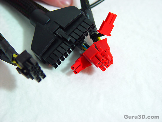

Smirnoff Skrevet 16. april 2008 Skrevet 16. april 2008 Man kan ofte også "bryte av" 2 av pinnene, for å få en 6-pin. Dette begynner å bli mer vanlig, istedet for en stor solid 8-pins.
Smirnoff Skrevet 17. april 2008 Skrevet 17. april 2008 Dette er PCIe-kablene på en Gigabyte Odin. De er 6+2-pins, d.v.s at man kan vippe av 2 pinner for at den skal passe i en 6-pinskontakt.
