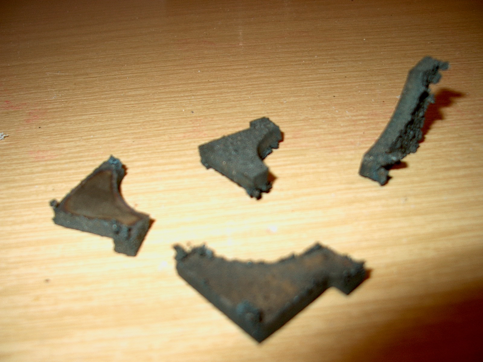

BIM-Tech Skrevet 25. oktober 2008 Forfatter Skrevet 25. oktober 2008 Heisan. Takket være hyggelig lærer ved Halden v.g. skole, så fikk jeg skåret ut de 4 endeflensene til kabinettet. Desverre klarte ikke brenneren å brenne hull til boltene, så det må gjøres for hånd. etter en del fundering så er det problemet løst, men siden det var en Plasma-brenner så ble det en del fastbrente rester på emnene som må slipes av. Fikk også brent ut 48 deler som skal sveises 12 stk på hver flens. Vel, det måtte også slipes med vinkelsliper. Og med en såpass liten del så var det fort gjort å slipe fingrene også. Brukte først en vanlig slipeskive for å få vekk det værste, etterpå ble det brukt en disk med 80 korning sandpapir på vinkelsliperen slik at det blir som polert.. Fikk slipt 24 stk i dag. Så jeg tar resten i morgen. Så nå MÅ jeg ha en sveiser slik at det blir oppdatering på skroget. har ikke så lyst til å betale 500,- pr time..
