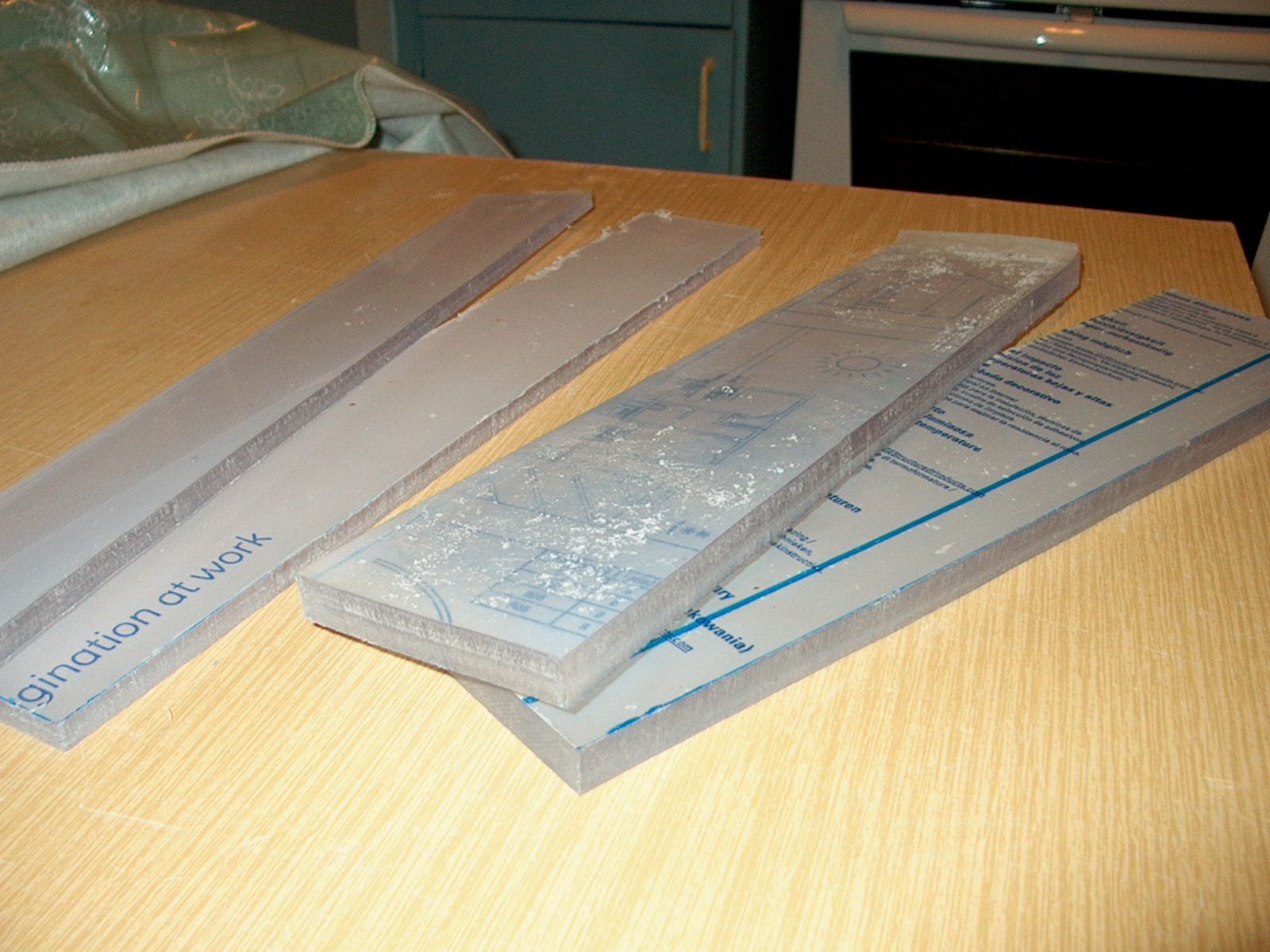

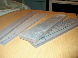

Har bestillt Lexan for å lage holdere til Hovedkortbrettet..
2 stk 12mm på 80x350mm
2 stk 8mm på 60x400mm
Maks tykklelse jeg kunne få tak i er 15mm

Skal så smått begynne på innrdningen til hovedkortbrettet. Fikk tak i litt
Lexan i dag. Kostet 300,-

Lexan har den fine egenskapen at du kan gjøre hva du vil med den..
Du kan bøye den i 90 grader uten at den knekker.
Kan freses, bores, sages, akkurat hva du vil,.
Koster mer, men er absolutt verd det. Det er derfor jeg anbefaler det
p.g.a de gode egenskapene.
det ser ut til at jeg må tenke litt til når det gjelder innredningen.
det var litt vanskelig å få bøyd 8mm på den måten jeg prøvde på, kansje noen spor
på tvers hjelper..

Dritt også!! Det var ikke så enkelt å få bøyd den..
400,- rett i søpla.. :wallbash:

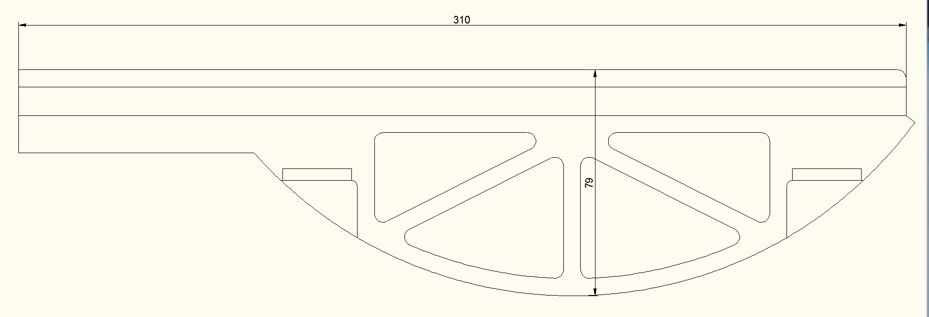

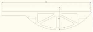

Prøver en annen løsning, har tegnet nytt utkast til festet hovedkort..
Skal bestille mer Lexan i morgen, så får vi se hvordan det går..
Skal skrive ut tegningen i 1:1 på skolen siden de har A3 skriver.
