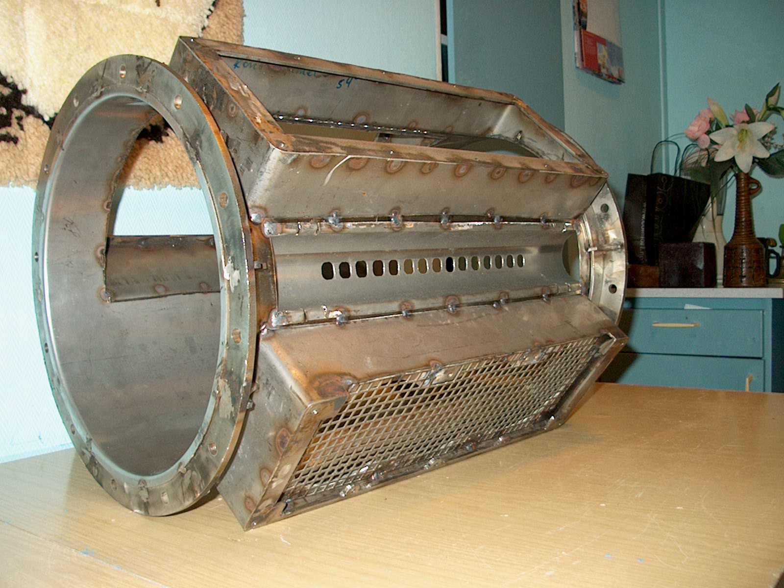

Hei.
Fikk levert inn Hoveddelen av kabinettet i dag for sveising, så nå kan jeg si at det er sveiset ferdig. Skal få det tilbake denne uken vist alt går som det skal :thumbup:
Da blir det ganske mye å gjøre igjen, med sparkling, boring, osv
Skal høre etter om røret mitt er ferdigbøyd.. Da får jeg noe å gjøre der også..
Hei.
Fikk nettopp en hyggelig telefon om at hoveddelen av kabinettet er ferdigsveiset
og at jeg får det på mandag.
Det andre er ikke ferdig enda, men da blir det en oppdatering, samt at
da er det igjen litt å gjøre...
Hei
Har fått en ny Sponsor!! :thumbup:
Lunde Maskin A/S
Firmaet vil stå for den vidre sveisingen, så nå er det garantert et godt resultat..
Når det gjelder sveising så har jeg aldri sett en bedre jobb.. :love:
Det var så godt gjordt at jeg nesten ikke hadde noe å slipe..

Hei Mr Anki.
Kommer til å bruke en to-komponentsparkel.
Presto Glassfibersparkel. Har ligget i skrivebordet mitt i 2 måneder og spredd godlukt.. :!: Ganske dyr..
Så nå ser jeg frem til å begynne å sparkle.
Skal forme etterpå med en hardmetalfil som festes på drillen slik at det blir lik radius ved alle overganger..
