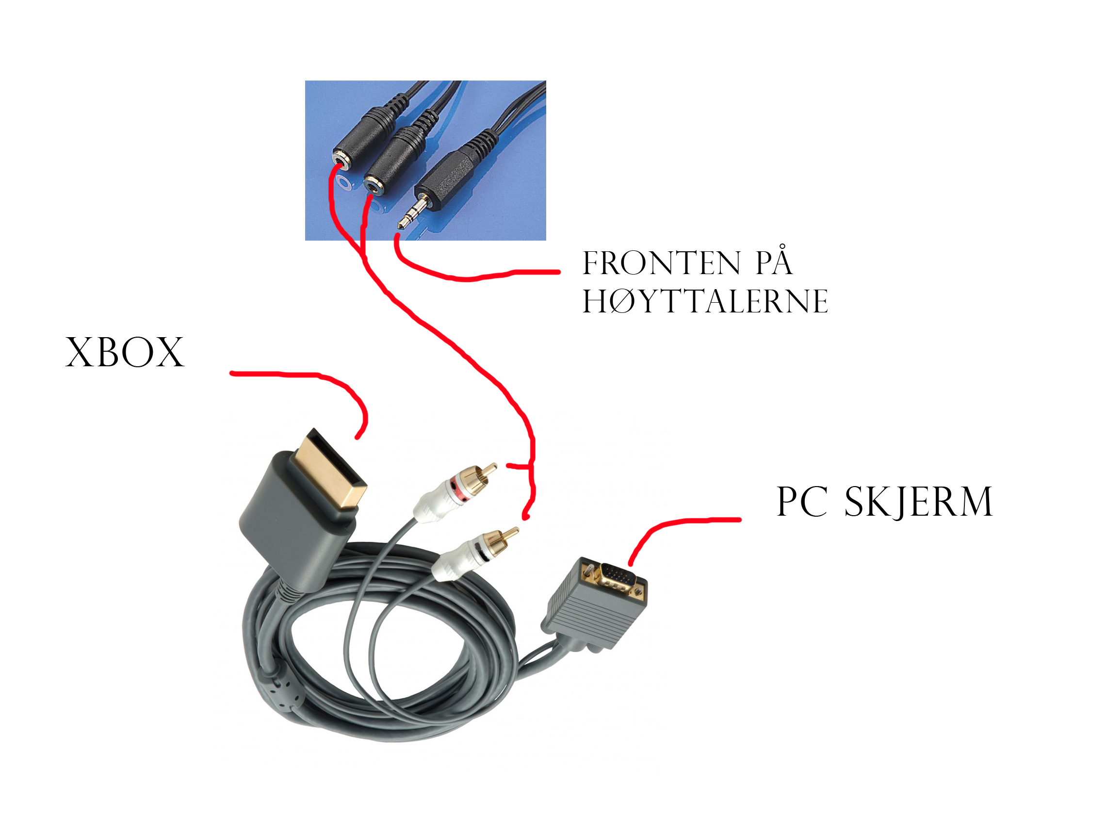

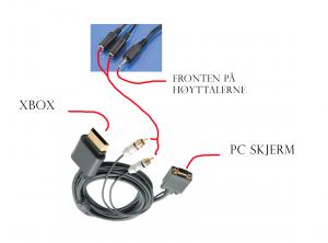

Rookie_NO Skrevet 8. april 2008 Skrevet 8. april 2008 Mitt oppsett er slik : VGA HD AV kabel - http://www.komplett.no/k/ki.aspx?sku=312875 + rca til stereo kabel - http://www.cablesnmor.com/stereo-y.html (finnes i de fleste elktrobutikker) Bildet går gjennom VGA kontakten (som du har på din skjerm) Lyden får du gjennom å koble rød+grønn på HD AV kabelen til kabelen jeg linker til, denne kabelen kobler du igjen til fronthøyttalerne dine og får stereolyd. Kan ikke helt se at det finnes bedre løsninger, akkurat slik ditt oppsett er dessverre.
asad Skrevet 8. april 2008 Forfatter Skrevet 8. april 2008 (endret) Lagde en liten tegning for å få litt oversikt. Den kabelen du linket til , lydkabelen altså, jeg trenger vel en som er "motsatt" slik denne på tegningen? Og stereo, det skal funke fint det. Har jo tross alt spilt på en tv i alle år Takk for at du har tatt deg til til å forklare! SÅ, dette ser riktig ut? EDIT: ALtså, denne kabelen her ikke sant? http://www.clasohlson.no/Product/Product.aspx?id=21967117 Endret 8. april 2008 av asad
