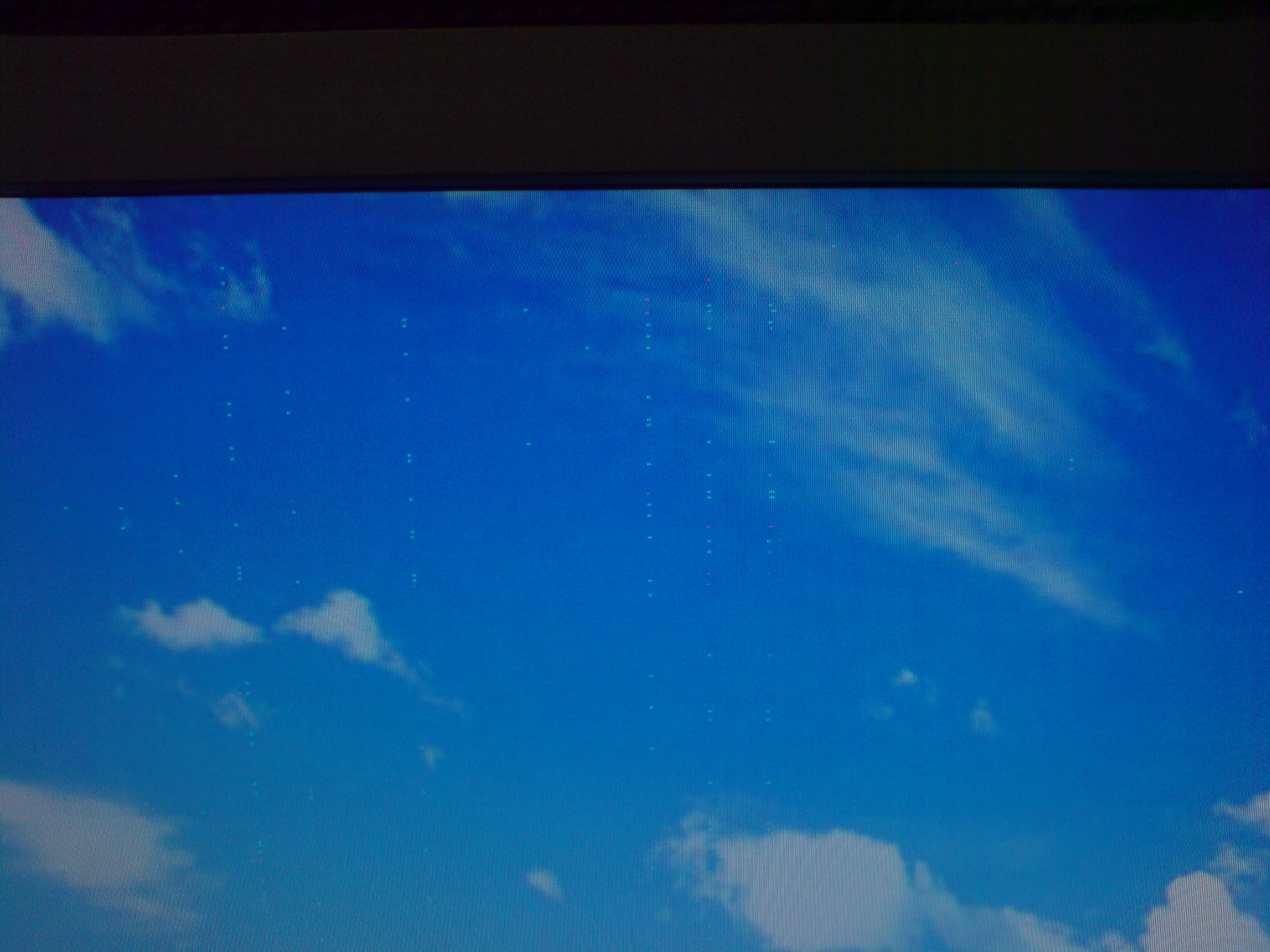

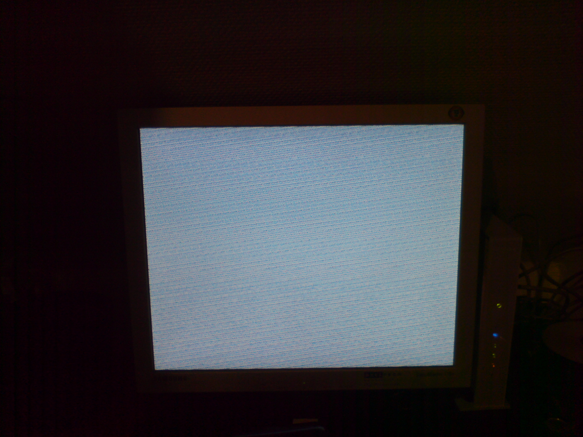

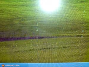

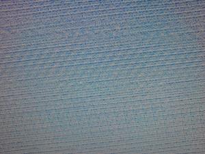

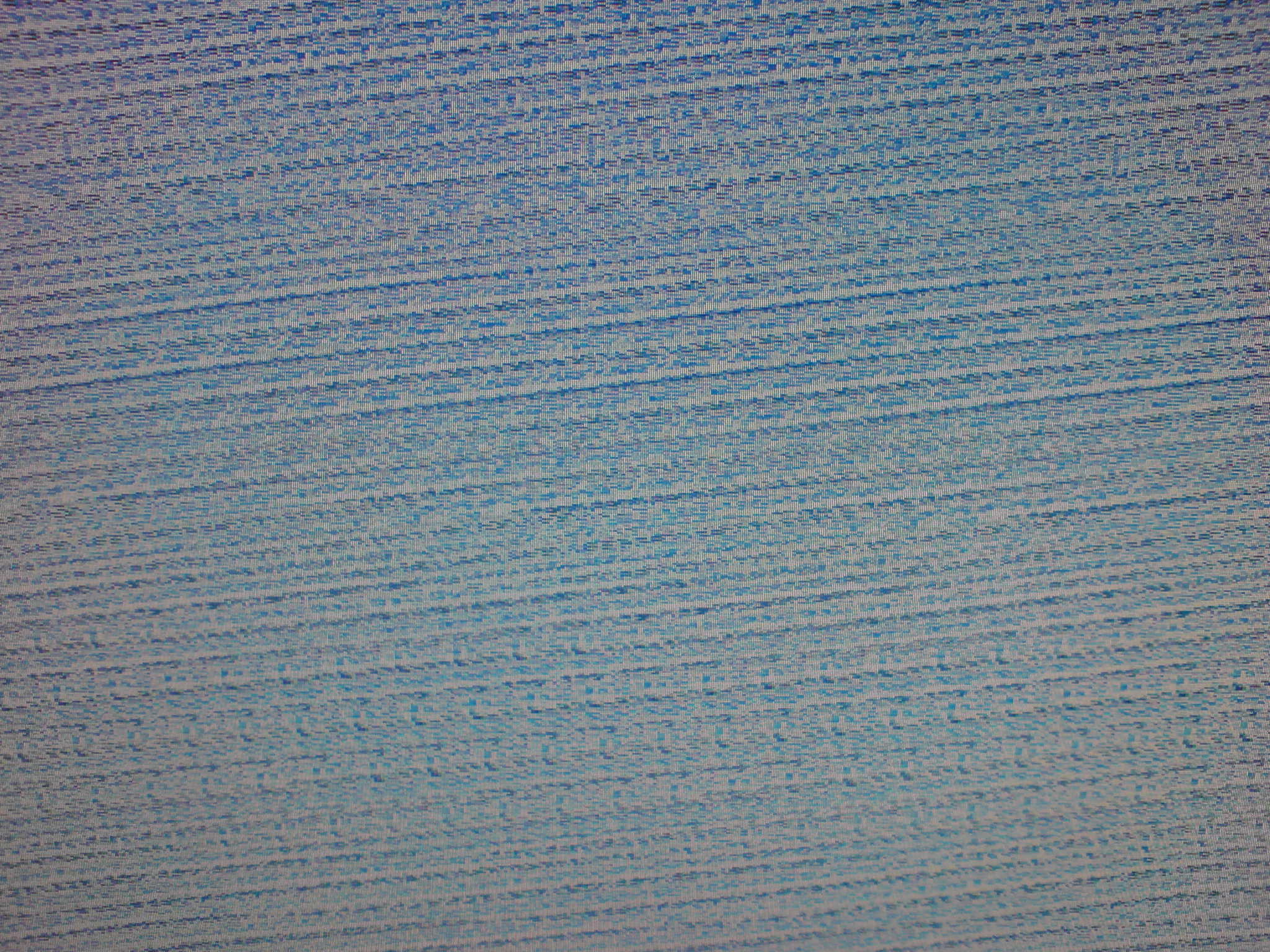

stian-hg Skrevet 7. april 2008 Skrevet 7. april 2008 Jeg har problemer med mitt Club3D 6800GT skjermkort. Skjermkortet er ikke overklokket og har ifl. RivaTuner en temperatur på rundt 66 grader (idle). Vedlagt ligger bilder som viser problemet mitt. De små prikkene oppstår ved oppstart og den totale skurringen kommer av og til. Det jeg lurer på er om det faktisk er ødelagt, eller om det er noe jeg kan gjøre for å feilsøke? Har prøvd et annet skjemkort i samme maskinen som fungerte fint!
Kontorstol Skrevet 7. april 2008 Skrevet 7. april 2008 Godt mulig der er et varmeproblem. Fjern støv, sett inn ny kjøling og bytt ut eventuell kjølepasta
stian-hg Skrevet 7. april 2008 Forfatter Skrevet 7. april 2008 66 grader er vel ikke uvanlig på dette kortet?
Pastafarian Skrevet 7. april 2008 Skrevet 7. april 2008 Slike feil skyldes "ofte" minnet på skjermkortet. Jeg ville prøvd å demontere kjøleren, blåse den ren og montere den på nytt med et nytt lag pasta. Sjekk også at det er kontakt mellom minnet og kjøleren. (vet da ikke akkurat hvilket kort og kjøleløsning du har) 66 grader skal ikke være så galt. Ville sett på mulighetene til å reklamere. Skjermkortet er da nesten helt sikkert synderen
