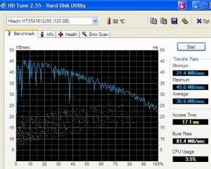

snippsat Skrevet 8. april 2008 Skrevet 8. april 2008 (endret) Sidevekseminne sett 0mb restart. Kjør defrag program som jeg har linket til. Sett auto restart,du har nå en ny sidevekselfil(pagefile.sys)som den heter. Men siste 4-5 månedene har det gått treigere og treigere. Høres helt klart ut som mangel på vedlikehold. Loggen så ikke helt bra ut mye som startet opp. Ser bra ut nå. Hvis det er noe hardware/driver problemer som skaper feilen, hvor bør jeg titte? Har oppdatert det aller meste etter Dell sine sider. Det er lite sansynelig at det er dette ettersom den ble treigere og treigere. Legger med et bilde av laptopen min i hdtune. Kjør error scan og. Endret 8. april 2008 av SNIPPSAT
andre_sn Skrevet 8. april 2008 Forfatter Skrevet 8. april 2008 HD tune ser bra ut, check disken viste ingentingting mistenkelig. Defrag kjørt, pagefile satt itl auto eller sånn det var da jeg fikk pcen. Jeg har i det minste lært en del ting tang. Aldri dumt det, men har du noen andre ting som kan hjelpe? eller skal jeg bare slette skiten. Hadde sikkert gått fortere hvis jeg bare hadde gjort det med en gang. Apropos formatering, et par råd og vink til programvare som holder pcen i fin form hele tiden, gjerne et som har mange av funksjonene innabords, et anti mal ware program som tar det aller meste, et som defragger, fjerner rot på pcen, rydder register og slikt.. minst mulig programmer. Har jo en del som du allerede har gitt meg, men et program som har alt i ett hadde vært kjekt. Og så lurer jeg på hvordan beholde alle bookmarksene mine i firefox, og hvordan jeg kan finne fram nettverkskoden til mitt nettverk i vista så jeg slipper å styre med ruter tull og tøys igjen. Takker uansett for all hjelp
