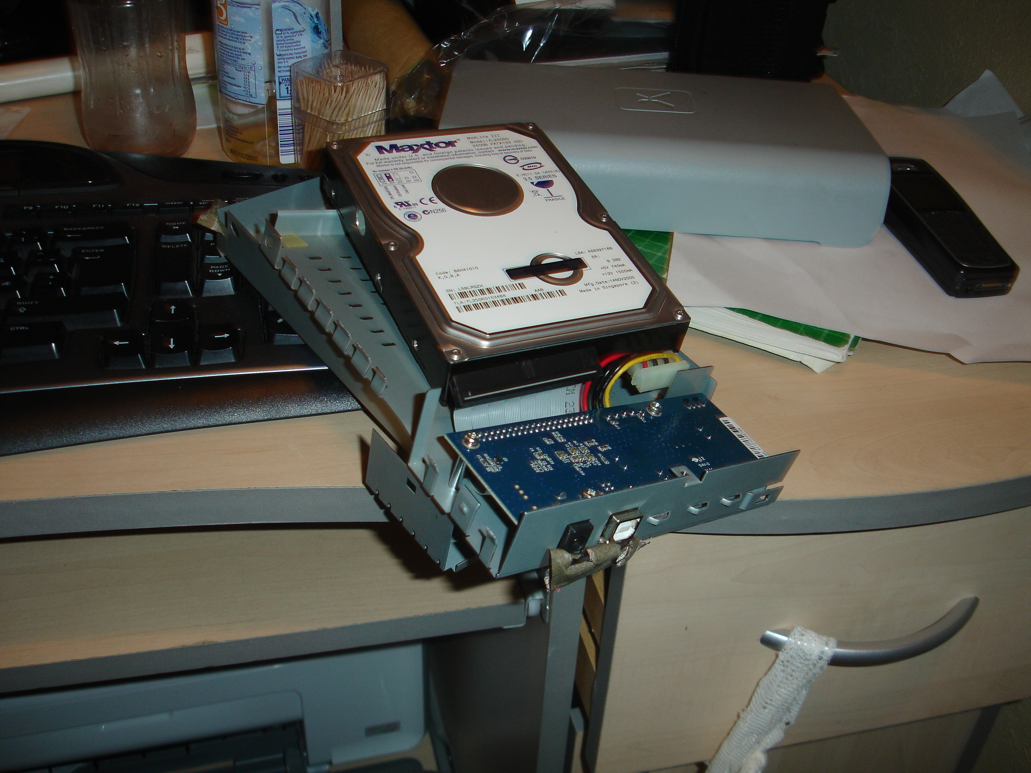

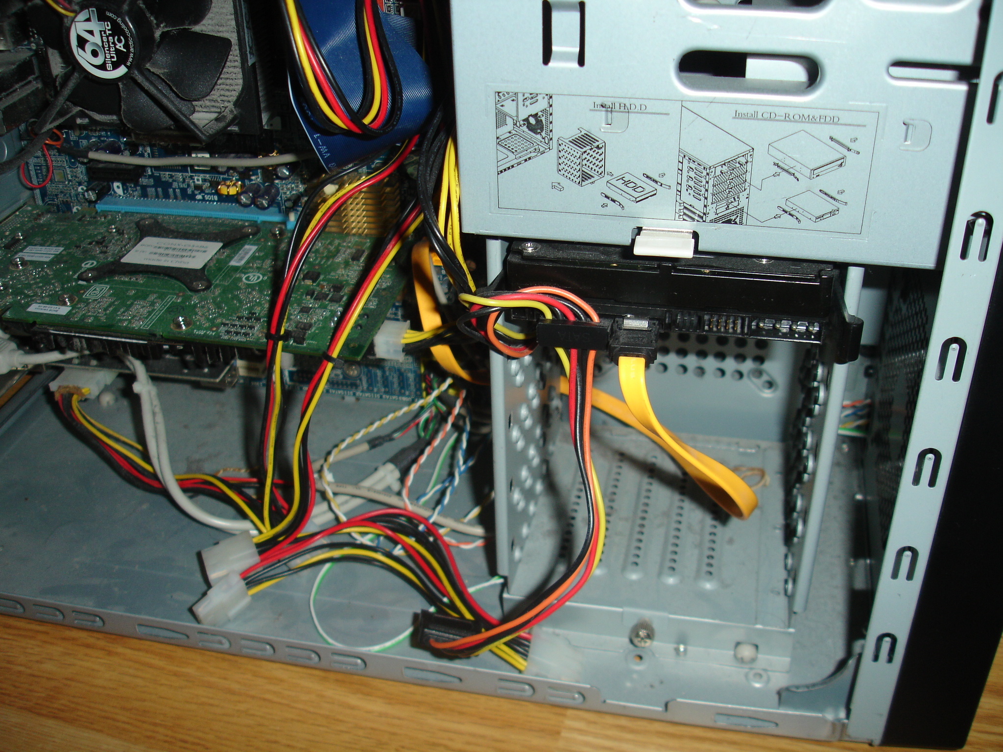

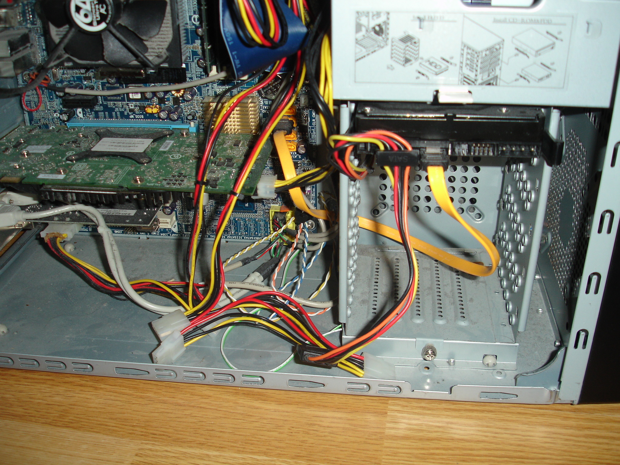

E320CDI Skrevet 7. juli 2008 Forfatter Skrevet 7. juli 2008 Jeg har ennå ikke greid å få den til å fungere. Jeg prøvde å teste om den lever ved prøve å sette den inn i datamaskinen, men skjønte det ikke helt. Jeg legger ved noen bilder, kanskje dere kan hjelpe til.

E320CDI Skrevet 8. juli 2008 Forfatter Skrevet 8. juli 2008 Jeg har tatt ut harddisken fra kabinetten, og prøvd å sette den inn i datamaskinen, men skjønte ikke helt hvordan.
rvenes Skrevet 8. juli 2008 Skrevet 8. juli 2008 Vis den kun virker i 5 minutter i slengen, blir den for varm. Putt den i frystern og prøv da. Du kobler til ein PATA/S-ATA til USB sak og stikker den i frysern også kopierer du ut det du trenger. (nei, dette er ikkje kødd) Disken din synger på siste værset... Eg har gjort fryser trixet på ein disk som var usammarbeidsvillig! Funka fint.
awesom-o Skrevet 8. juli 2008 Skrevet 8. juli 2008 Jeg har tatt ut harddisken fra kabinetten, og prøvd å sette den inn i datamaskinen, men skjønte ikke helt hvordan. Den disken er en IDE (pata) disk. Du må derfor ha en ledig IDE kabel for å få koblet den til. Det ser ut til at du har en blå en hengende øverst i kabinettet, sikkert koblet til cdrommen.
E320CDI Skrevet 8. juli 2008 Forfatter Skrevet 8. juli 2008 Jeg har tatt ut harddisken fra kabinetten, og prøvd å sette den inn i datamaskinen, men skjønte ikke helt hvordan. Den disken er en IDE (pata) disk. Du må derfor ha en ledig IDE kabel for å få koblet den til. Det ser ut til at du har en blå en hengende øverst i kabinettet, sikkert koblet til cdrommen. Ok, skal prøve det, men trenger jeg ikke strøm kabel også? er de som ligger nede i kabinettet?
