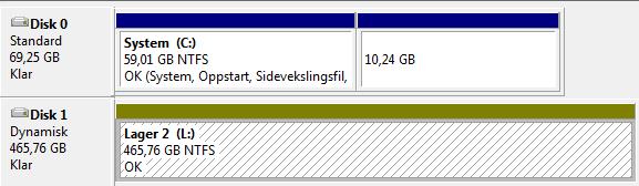

Eg dreit meg sinnsjukt ut når eg dreiv å partisjonerte litt på maskina mi her tidlegare i dag.
Eg har to seperate harddisker, ein på 74GB der eg har Vista ultimate installert, og ein på 500GB der eg "hadde" alle filene mine. Disken på 500GB hadde eg frå tidlegare av partisjonert i 2 like delar (Lager1-250GB og Lager2-250GB).
Og så begynte eg å tulle, og i allefall så vart desse partisjonane slått sammen til ein (lager2-500GB), og alle filane frå Lager 1 forsvant, mens filande frå lager2 ligg der.
Ironisk nok var jo alt det viktige på Lager1.. ca 220GB
Eg har ikkje formattert eller noko slikt så i teorien skal jo innholdet fortsatt finnes inni der. Er det nokon her som veit om eit program som kan hjelpe meg å ordne opp i det her?
