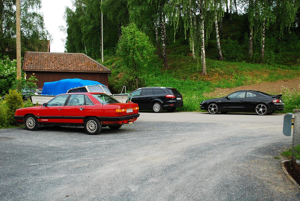

HAHA! Var det der du bodde ja? :p Syntes det var noe kjent med Audien serru!
