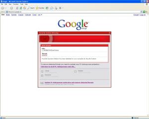

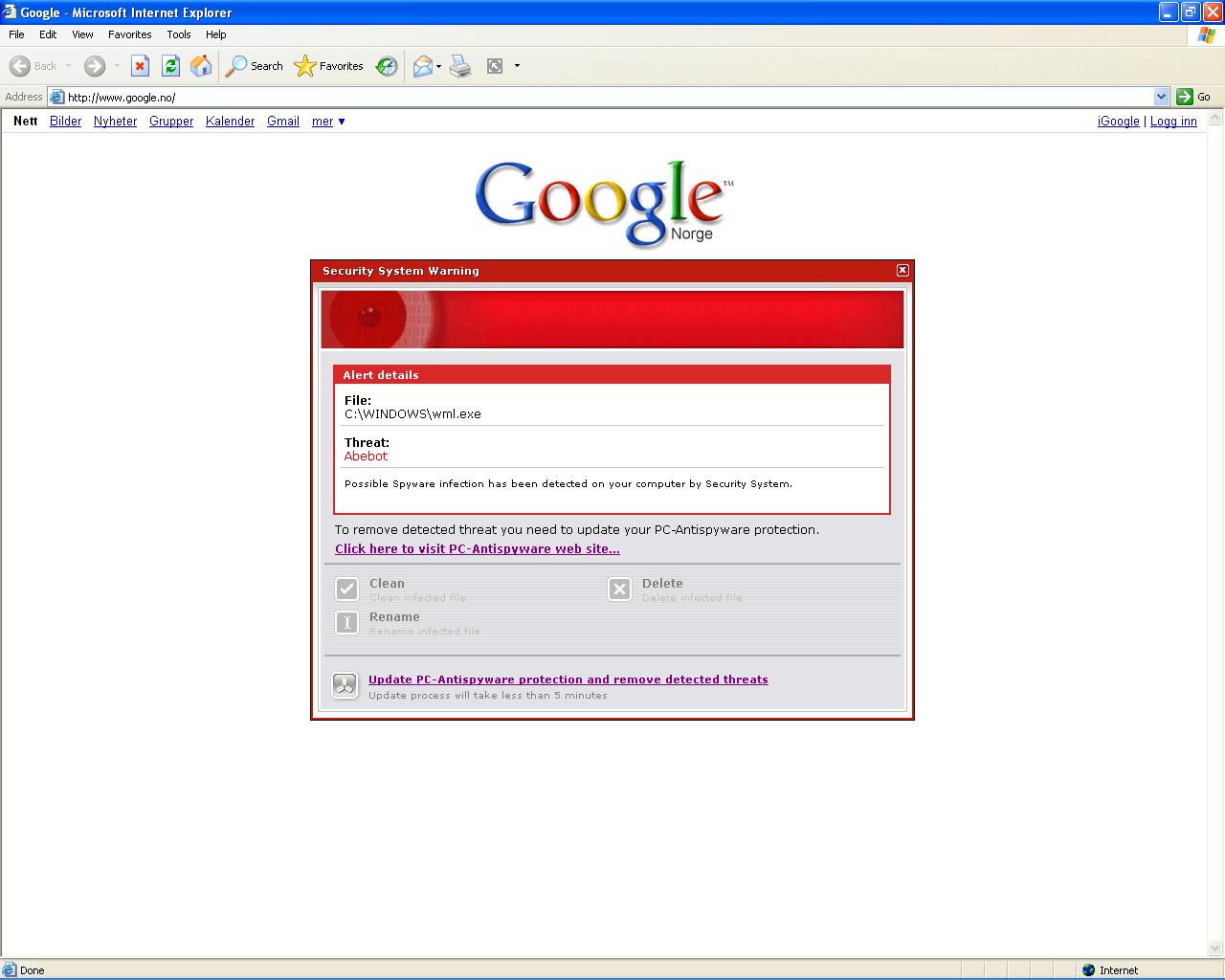

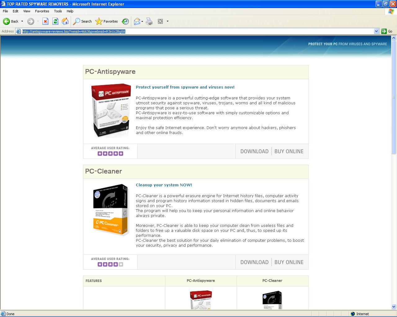

Jaeger Skrevet 30. mars 2008 Skrevet 30. mars 2008 (endret) Ble tipset av en kollega at dette var stedet å få hjelp. Har ett vindu som popper opp på skjermen, samt en gul trekant med utropstegn på oppgavelinjen. Legger ved et screenshot av vinduet og linken. I tillegg er der et vindu som ber om å installere noe virusprog-greier. Legger ved HJTlogg. Takker for framtidig hjelp.. hijackthis.txt Endret 7. juni 2008 av Jaeger
