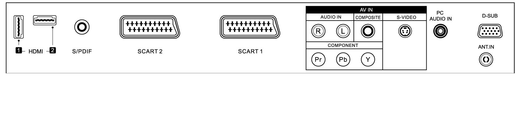

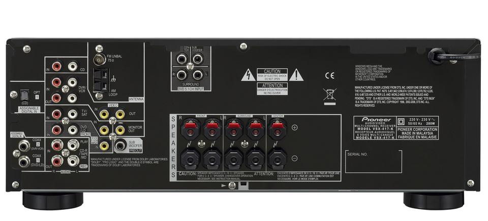

Hei . har et Tatung 32" HD LCD TV - V32MCAK og en VSX-417-K Pioneer surround forsterker.
mitt problem er at jeg ikke er teknisk anlagt , jeg treger å vite hvilke kabel jeg skal kjøpe for å få tv lyden til forsterkeren. høytalere og alt annet er koblet opp , kun tv til forsterker jeg sliter med.
Legger med bilde av bak tv og forsterker.
på forhånd takk for hjelpen

Vel,siden som skal inn i receiveren er jo enkel nok. En vanlig RCA som du plasserer på TV in. Den andre siden virket litt verre på din,du er sikker på at du ikke har noen utganger et annet sted på TV'en hvor det står audio out? I så fall er det den som skal brukes. I et nødstilfelle kan du bruke hodetelefonutgangen til å koble til,fungerer greit det.

takk for svar , har ingen andre utganger noe annet sted nei , stusset litt siden jeg ikke fant noe audio out .
da får jeg prøve å koble til hodetelefonutgagen.
Kva signalkjelde er det som går til TV-en? Har du parabol, kabel-TV, Riks-TV eller liknande? Finnes det i så fall ein lydutgang på ein av dei du kan sende til forsterkaren? Digitalt er nok å føretrekke, men analoge funker og.
For øvrig merkeleg at ein ny TV i dag ikkje har lydutgang, mens den har dobbel HDMI, D-Sub og Coax inn.

foresten når jeg kikker etter så har ikke jeg hodetelefonutgangen på tv ? isåfall hvem utgang er det .

Har du i så fall ein lydutgang, enten Digital Coax eller analog (kvit/raud) på kabel-TV-boksen som du kan kople til forsterkaren? Det er i så fall den beste løysinga.
I følge spesifikasjonane til TV-en har du ikkje hovudtelefonutgang, men derimot ein digital coax. Om apparatet må ha digitalt inn for å kunne gje det ut veit eg ikkje, kunne vore eit alternativ, og for meg ser det ut som det einaste alternativet om du skal gjennom TV-en. Det er derimot ein fordel om du kan hente det rett frå Kabel-TV-boksen.
