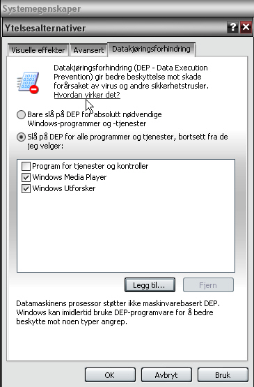

Den raske løsningen.
Start->kjør->sysdm.cpl(enter)
avansert->ytelse->Datakjøringsforhindring
Gjør som på bildet ferdig.
Nå skal det sies at sikkerhet er blir litt dårligere på på explorer og media player.
Dep kom med xp-sp2 for og bedre sikkerhet når det gjelder virus-spyware.
Vil du ikke dette må du feilsøke som nevt over.

Hei ja.
Jeg tok bort dep fra begge to, samtidig som jeg kjørte ad-aware og f-secure i alle varienter.
Problemet forsvant ihvertfall på harddisken på maskina(har ikke testet ut det med å fjerne den ene eller andre), men jeg har registrert at samme problem oppstår når jeg henter opp "backup"-mappene jeg har på en ekstern harddisk.
Det kan virke som feilen oppstår når mappene står i "miniatyrbilder" under visninger".
Uansett, så lenge harddisken på maskina fungerer som normalt så er jeg fornøyd.
Jeg er som dere sikkert forstår rimelig grønn på "problemer" ;)
Takker for all hjelp med dette problemet :)
