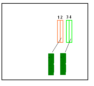

Osiric Skrevet 18. mars 2008 Rapporter Del Skrevet 18. mars 2008 (endret) Hei. Jeg har et 32-bits operativstystem (Windows xp home edition). For en liten stund siden kjøpte jeg meg Corsair Value S. PC5300 DDR2 4096MB (2x 2048). Om det hjelper så har jeg hovedkortet: K9N SLI Platinum Mainboard S-AM2 nForce 570 SLI ATX 2xPCI-E Audio 2xGbLAN 1394 SATA Raid. Jeg satte dem inn som følgende: (se vedlegg) Jeg har et hovedkort med 4 Ram-innganger, to oransje og to grønne. Jeg satte inn et i nr 2 på oransje og nr 2 på grønn. Problemet er at når jeg starter maskinen etterpå står det bare at jeg har 3,25gb Ram (ja, jeg leste faq'en), dette er egentlig ikke problemet. Det som er problemet er at hvis jeg restarter maskinen så står det bare at jeg har 2gb ram, både på kontrollpanel>system og andre program som viser ram. Jeg prøvde en test her om dagen for å sjekke om maskinen min greide å kjøre AoC og da sto det at jeg bare hadde 2gb ram. Noen som vet hva jeg kan gjøre for at maskinen skal forså at jeg har 4 gb ram? Edit: Skriveleif ramoppsett.bmp Endret 18. mars 2008 av Gemi9 Lenke til kommentar
TechFrog Skrevet 18. mars 2008 Rapporter Del Skrevet 18. mars 2008 Du har satt brikkene i Slot2 og Slot4. Ta de ut og sett de i Slot1 og Slot3. Lenke til kommentar
Trixz Skrevet 18. mars 2008 Rapporter Del Skrevet 18. mars 2008 Regner med at det er 2grønne ved siden av hverandre og 2 orange ved siden av hverandre. Ta og sett de to ram brikkene ved siden av hverandre, dvs at begge ram brikkene er i den grønne el orange slotten. Lenke til kommentar

newman221 Skrevet 18. mars 2008 Rapporter Del Skrevet 18. mars 2008 de skal mest sannsynlig stå i 1 og 3, altså i hver sin farge. dette pga dual channel. ellers finnes alltids MANUALER! der pleier produsenter å samle viktig informasjon som kan være til hjelp for sine kunder... de ligger tilgjengelig på produsentens hjemmeside. Lenke til kommentar
TechFrog Skrevet 18. mars 2008 Rapporter Del Skrevet 18. mars 2008 Gjør som newman221 sier (og som jeg prøvde å si). Nå er oppsettet litt annerledes på dette hovedkortet enn hva som er "normalt". Se på det bildet du har lastet opp, fra venstre mot høyre står det 1-2-3-4. På kortet ditt er slotene inndelt som følger; 3-4-1-2 Og for å kjøre Dual Channel så må du sette de inn i slot 3 og 1. Prinsippet blir det samme som jeg sa i første post, bare at 3 og 1 er byttet om i forhold til hvordan de pleier å være nummerert. Og som newman221 sier; manualen er et godt sted å begynne Lenke til kommentar
