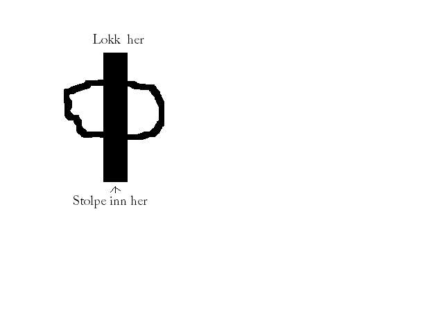

Tja..hvis du har sveiseapparat kan du lage noe selv.
Du tar et gammelt stålrør(40-50 cm) f.eks, som du da tetter i den ene enden med et lokk. Også sveiser du to håndtak på hver side.
Da kan du bruke denne til å slå stolpen ned i bakken. Pass på at røret er stort nok så du får stolpen "inni" røret.
Legger til en fantastisk tegning :p
