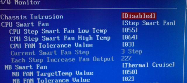

Jeg har et MSI K8N Diamond hovedkort med en AMD X2 3800+ prosessor.
Hovedkortet står innstilt med smartfan innstillinger, som gjør at turtallet skal variere etter temperatur.
Men nå varierer viften etter CPUens absolutte load i øyeblikket.
Det vil altså si at når pcen står idle har viften omtrent ikke hørbart turtall. Straks jeg starter et krevende program, eller et spill, går hastigheten på viften opp mange hakk, slik at den blir omtrent som en støvsuger. :)
Straks jeg avslutter programmet, og loaden går ned, roer viften seg ned til omtrent ikke hørbart turtall igjen.
Temperaturene endrer seg ikke så fort?!
Er det noen av disse bios-innstillingene jeg kan bytte for å endre på dette?
