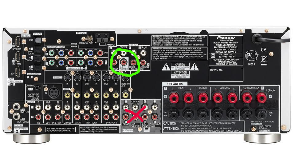

AndersT2 Skrevet 15. mars 2008 Skrevet 15. mars 2008 (endret) Hvis du går inn i menyen til Pioneer forsterkeren. Der man setter at man har sub. Så har man 3 valg. NO-for ingen sub YES-for at man har sub og PLUS-Da spiller subben med alltid. Hvis man har denne innstillingen til YES, så blir ikke subben med når det spilles stereo osv. Når jeg fant denne innstillingen (som man ikke skulle tro man hadde sidne det er ett ja/nei spørsmål) så ble det mere liv i suben. Du har vel også plugget sub kabelen i Pre-Out Sub (Hvis den har dette). Eller i kun den sorte merket Sub. EDIT: La ved ett bilde over hvor sub skal koples inn. Det er mange som tar feil her. Endret 15. mars 2008 av AndersT2
XtaZ Skrevet 15. mars 2008 Forfatter Skrevet 15. mars 2008 Når du la ut det bildet å jeg så det var det nesten bare så jeg gikk å skøyt meg selv her for å være så dum! Var sikker på at sub-pre outen var nede jeg (der du har satt X) å tenkte ikke mer over det! Da har jeg altså koblet den til multi channel jeg da å ikke pre-out, haha Er ikke hjemme for øyeblikket men skal koble om så fort jeg kommer hjem å da blir det nok ordning i sakene Tusen takk for hjelpen. hehe Håper ikke forsterkeren eller suben har tatt skade av denne feilkoblingen da. Eller har det kansje ikke noe å si?
AndersT2 Skrevet 15. mars 2008 Skrevet 15. mars 2008 Trøst deg med at det er veldig mange som har gjort denne feilen. Det burte vært en egen sub utgang uavhengig av pre-out osv for å gjøre ting enklere. Suben skal nok ikke ha tatt noen skade, da multi-channel inngangen ikke sender signal ut. Så du har hatt to innganger koplet sammen som venter på signal.
