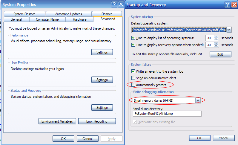

Syar-2003 Skrevet 12. mars 2008 Skrevet 12. mars 2008 Du kan jo slå av automatisk restart slik at du evt. får en stop error på skjermen som kan hjelpe (bluescreen). Du har ikke noe aktiv "turn off harddisk" i power management vel ?
TRL Skrevet 12. mars 2008 Forfatter Skrevet 12. mars 2008 Lagrer den noe minnedump da? Ja, den lager type mini minnedump, har en hel del av de på disk nå... Noen tips til hvordan jeg kan utnytte de? Trond Du kan jo slå av automatisk restart slik at du evt. får en stop error på skjermen som kan hjelpe (bluescreen). Du har ikke noe aktiv "turn off harddisk" i power management vel ? Ok, har vært inne der, men ikke tenkt på å slå av automatisk restart. Det er nå gjort så får vi se hva vi får vite. Trond
