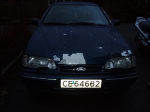

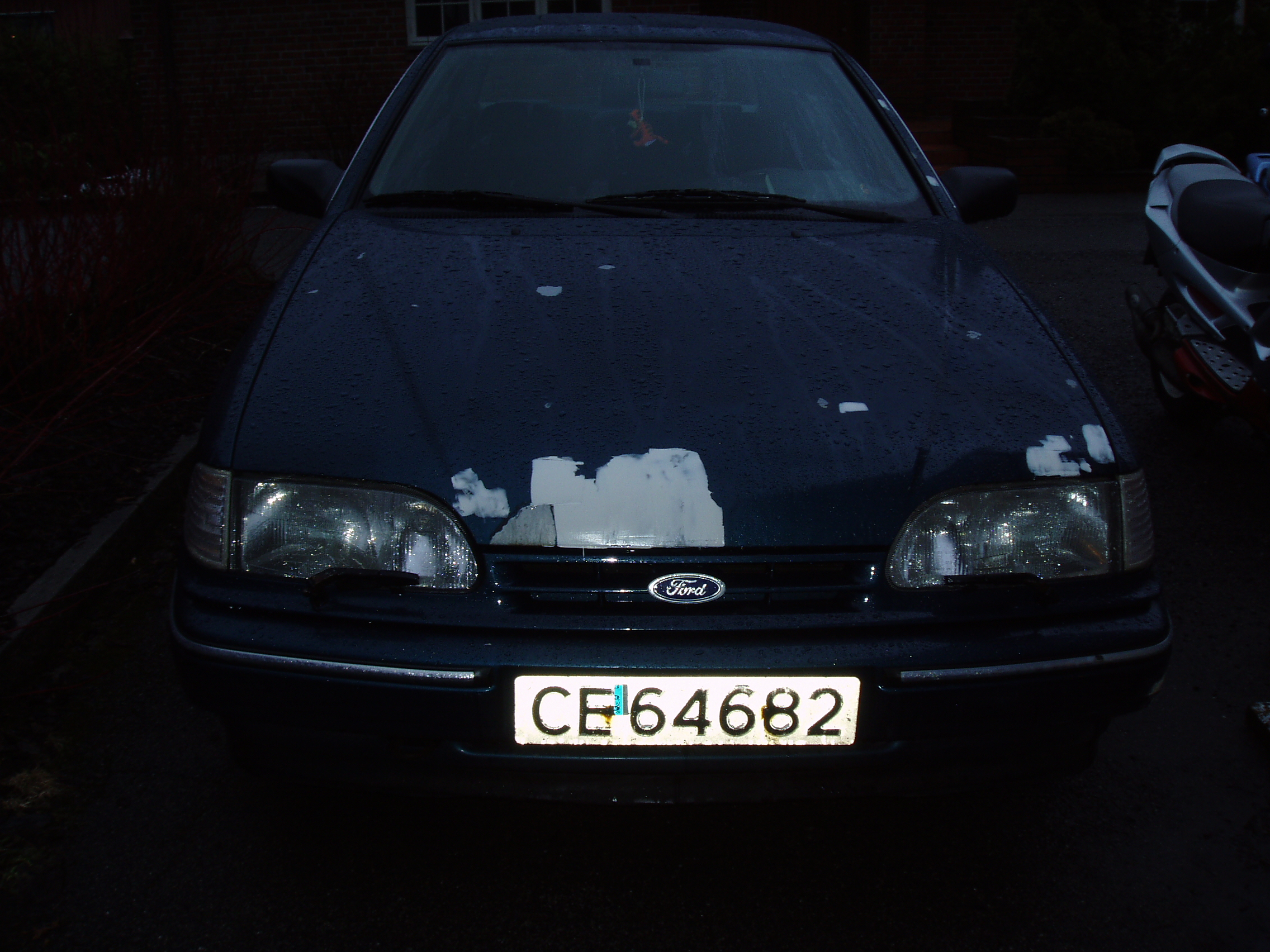

Panseret begynte jeg å fjerne rust på i høst. Ble ikke helt ferdig med lakkeringa, men jeg slipte ned, påførte Rust Bullet, brukte en dårlig og lite slipevennlig metallsparkel fra Biltema lakka over. Jeg slipte ned en Dremel, og denne har tendenser til å ta litt "for mye". Blir altså litt ujevnheter i metallet. Det ble ikke spesielt bra, så jeg har begynt å sparkle opp igjen, denne gangen med Presto Finsparkel. Sparkler da to ganger og bruker fyller etter det.
Skal gå over hele bilen der jeg har flekka fra før av, for å få et bedre og finere resultat uten ujevnheter.
Jeg har ikke råd til hellakkering og noen vil nok kalle det vanvidd å flekke et panser slik. Og jeg har erfart at det blir skille mellom ny og gammel lakk når man gjør slik. Men jeg har en teori om at det kan funke å slipe ned det nylakkerte området og rundt det nylakkerte med et veldig veldig fint våtslipepapir (1200 eller kanskje 2000?), for å så rubbe, polere og vokse opp hele panseret med maskin for å jevne det ut, etter at det har herda. Noen som tror det vil funke?

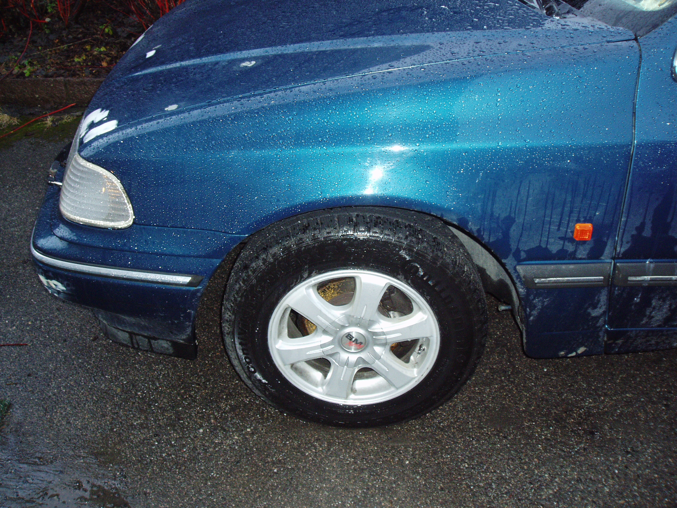

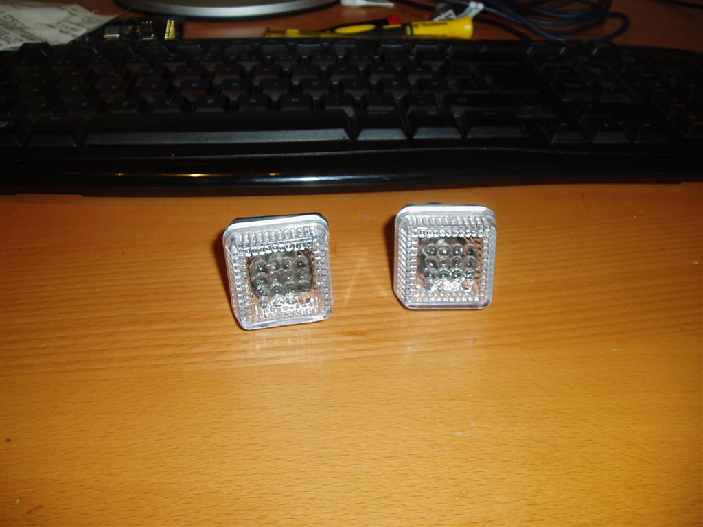

Var på BilXtra i dag og fikk tak i sideblinklys. De hadde ikke klare så jeg regna med at de ikke hadde det lenger, så jeg gikk for sota. Men på internett står det at de selger klare, så jeg skal dra på BilXtra Ryen i morgen å sjekke. Vil heller ha klare enn sota.
Lurer også på å kjøpe et par nummerskiltholdere i chrom. Synes det matcher linjene på bilen http://www.biltema.no/Archive%5CProduct_im...%5C34-164_l.jpg

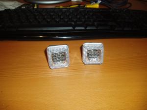

Fikk forresten tak i klare blinklysglass i dag.
Bilen er på eksosverksted til i morgen, så jeg skal se om jeg får montert i løpet av morgendagen.

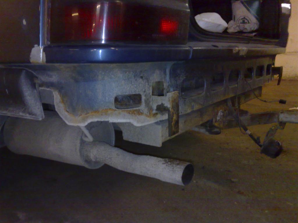

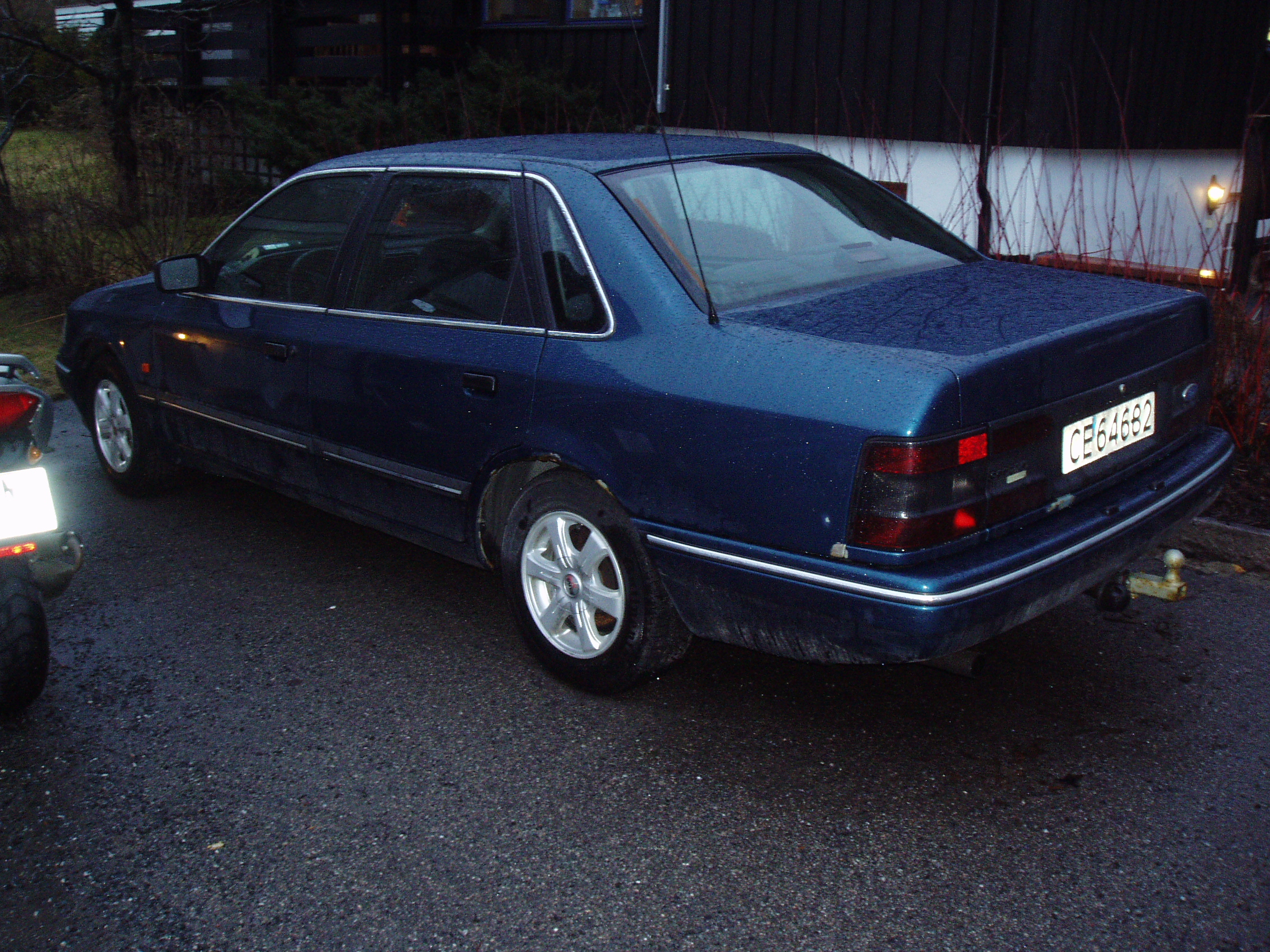

Liten update 16/03:

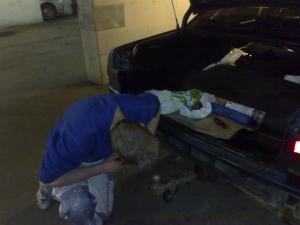

Fikk skrudd av bakfangeren i dag og tømt den for sand. Scorpioen har vært kjørt hele vinteren med et manglende skiltlys, så all møkka og sanda fløy rett oppi fangeren.
Sjekka også for rust, men overraskene nok var det ikke så mye mer enn litt overflate her og der. Støtdemperne hadde rusta litt da.

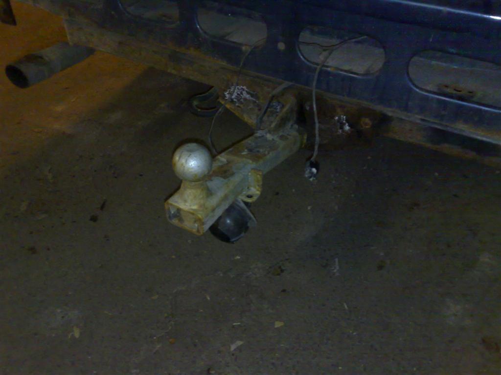

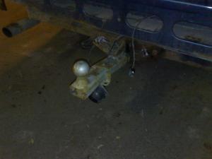

Skulle skru av hengerfestet også, etter mye om og men med CRC 5-56 og rust flash fikk jeg av én bolt. De andre lot seg ikke løsne og det ble bare at skralla hoppa av og boltene ble mer og mer deformert. Så jeg regner med at disse blir kutta av med en vinkelsliper istedet.
Skrudde også ut baksetet i dag, men tok ikke bilder av det. Blir montering av nye seter på onsdag, så jeg regner med at det kommer noen nye bilder da.
Hengerfestet er uansett modent for å fjernes. Stygt som juling og ødelegger looken på bilen bakfra! :

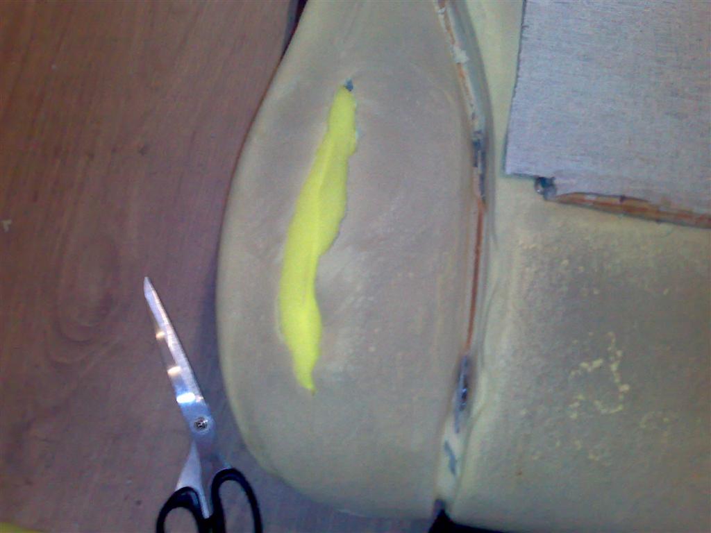

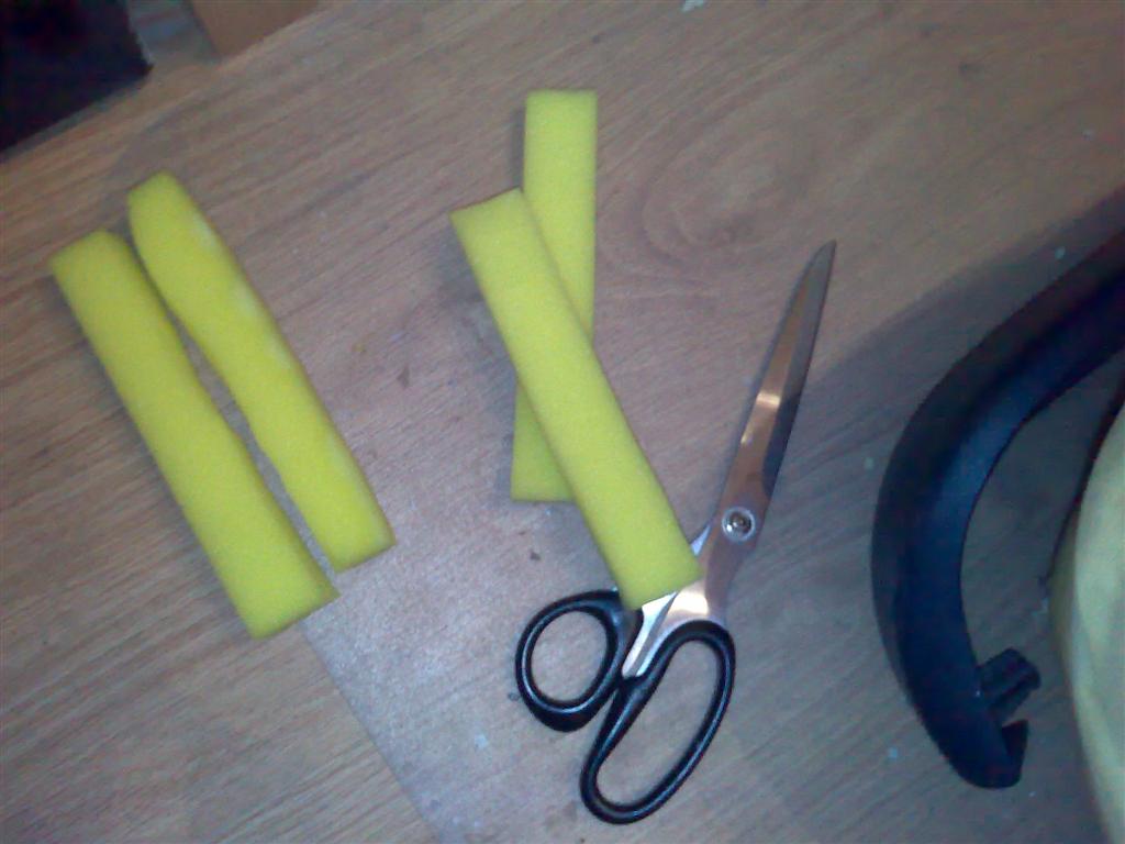

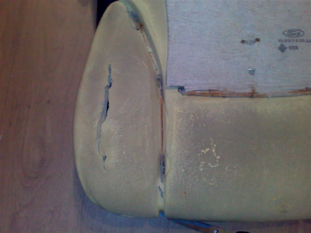

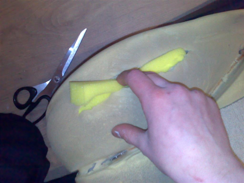

Var i Rakkestad her om dagen å henta nye seter til Scorpioen. Riktignok var de ikke så strøkne som jeg trodde. Førersetet hadde rakna i sømmen på ryggen og stoffet på setet var litt godt brukt. På passasjersetet var det et par hull etter røyk. Baksetet passa ikke, fordi den kom fra en stasjonsvogn. Stv og sedan passer visst ikke om hverandre, så det blir å hive inn det gamle igjen.

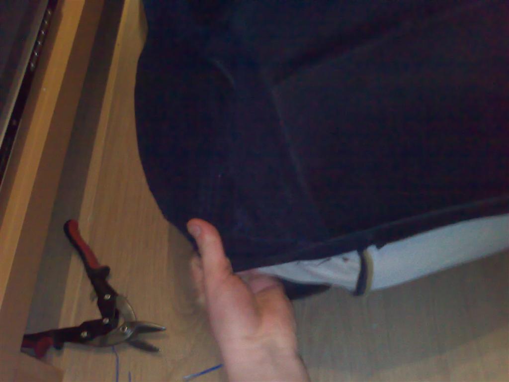

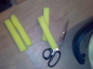

Men setene var mye bedre i skumgummien og ikke like nedsitti som de gamle setene. Så jeg tok av trekkene på setene jeg henta og fra de gamle setene, vaska trekkene fra de gamle og satt dem på de jeg henta. Har foreløpig bare trekt om det ene setet, passasjersetet regner jeg med jeg tar til uka en gang, da jeg brukte rundt 3 timer på ét sete.
Noen bilder:
Sånn så skumgummien ut på setet jeg henta. Litt sprekt opp, men ikke til å unngå på så gamle seter.

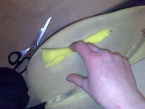

En Biltema svamp kommer til nytte!

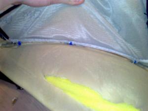

Fyller igjen sprekken med svampen
.. og slik ble det
Trekket stripses fast igjen i metallstengene nede i skumgummien

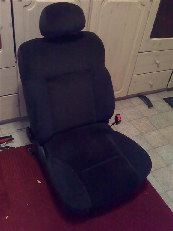

Trekket på igjen..
Ferdig resultat.

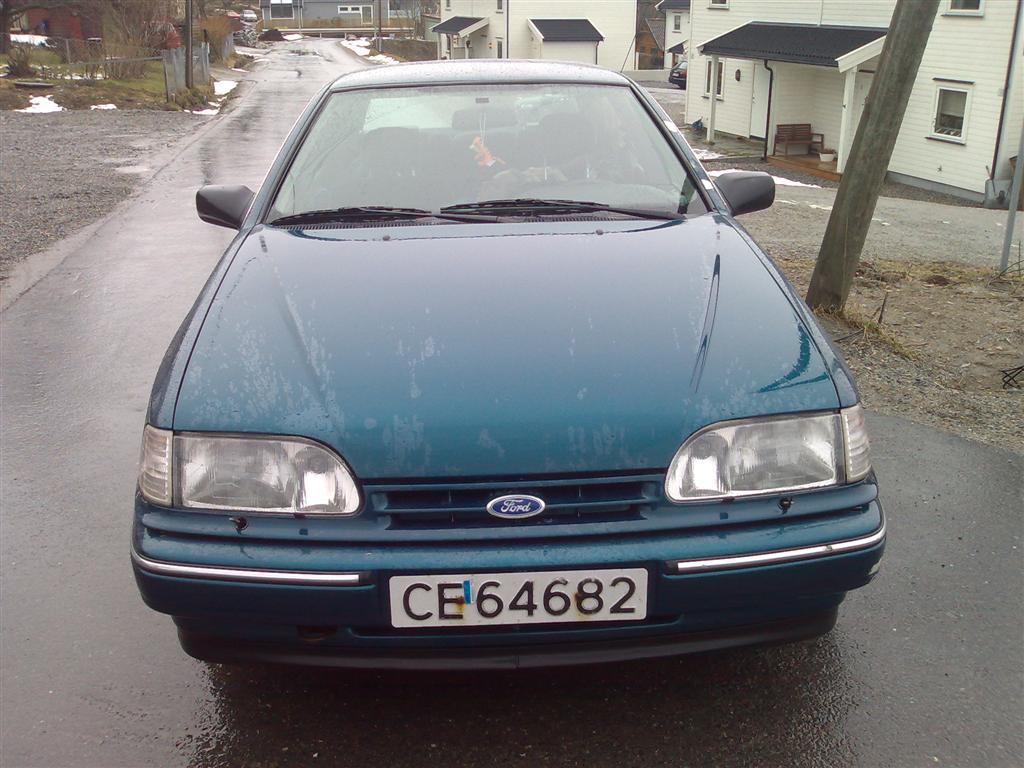

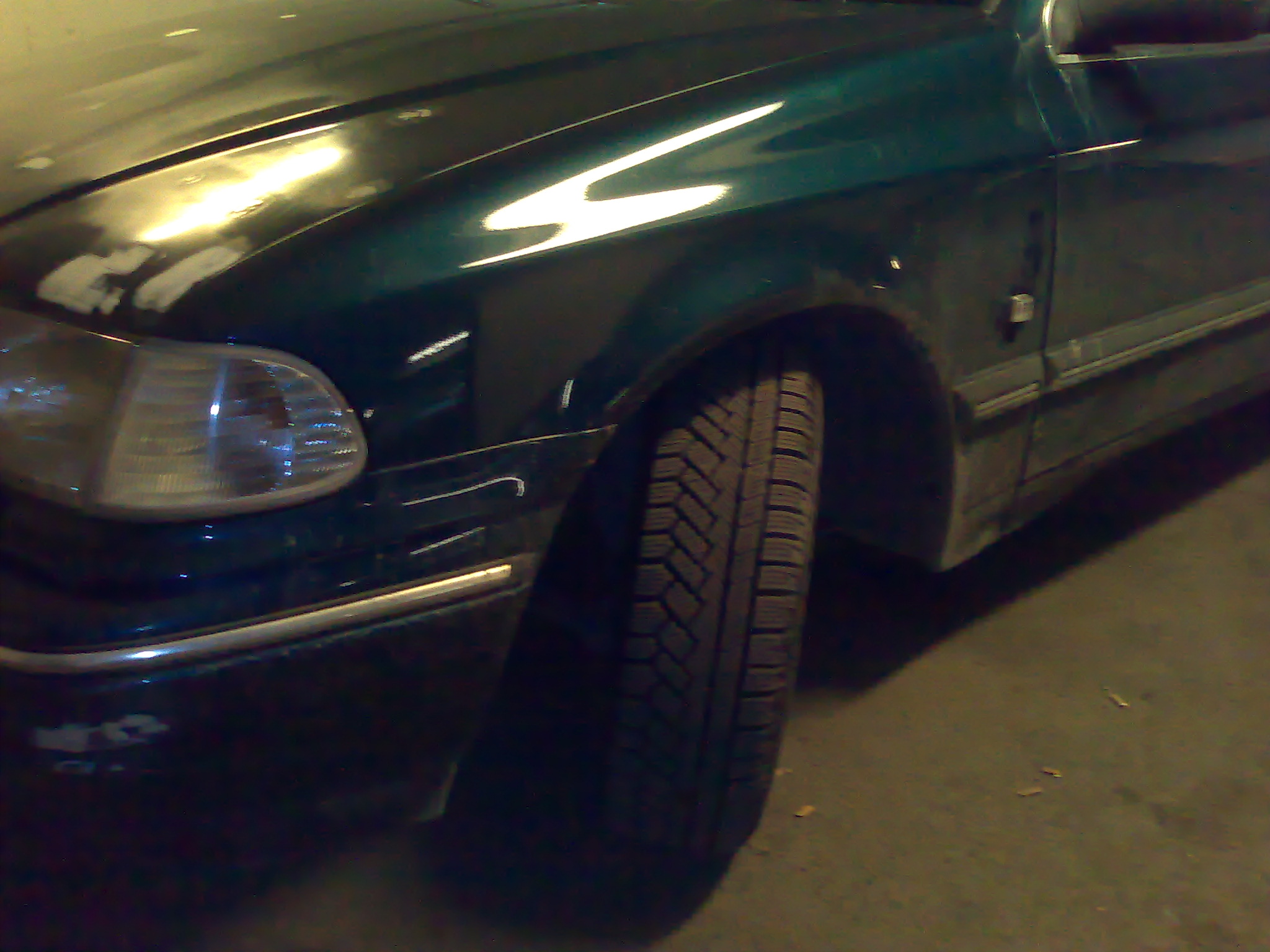

Var ute i Våler i dag å bytta panser på bilen. Men når jeg var hjemme igjen tenkte jeg egentlig bare, hvorfor ikke gi 2000 til å få hele bilen? Så ble bilen kjørt til parkeringsplassen hos faren min som har stått tom i 15 år. Fyren solgte hele bilen til 3500kr, så jeg fikk den for 3000.
Planen er å ta så mange gode deler fra denne bilen som mulig og derreter sende den til huggern (fordi den er tyskregistrert)
Skal ta en del karosserideler og andre ting jeg trenger, men har også tenkt å ta de elektriske rutene/speila og kjørecomputeren fra den.
Samtidig er det litt synd, for bilen utstyrt til de grader. Scorpio 93 Ghia med: servo, airbag, abs, el. vinduer, el. speil, el. seter, el. takluke, setevarmere, a/c, startsperre, cruise control, kjørecomputer med utetemp/forbruk++, sentrallås, alarm pluss litt fancy ting som regulering av lykter osv. Mye nytt som f.eks deler av eksosanlegget, nye vinterpiggdekk++
Uansett, sånn ble bilen etter panserskifte:
Endret av skyhawk
