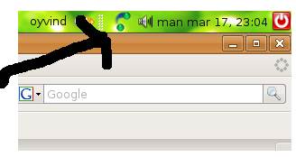

Dersom maskinen aldri har vært tilkoblet nettet, så er det smart å koble til med kabel og oppdatere maskinen. Med Ubuntu 7.04, så tror jeg nå at det er 300 Mb med oppdatering etter en ny installasjon. Har lest at mange løser problemer med trådløst på denne måten.
Når du kobler til, så skal det nederste grønne punktet komme på først.
Så blir det øverste punktet grønt når maskinen har fått ipadresse.
