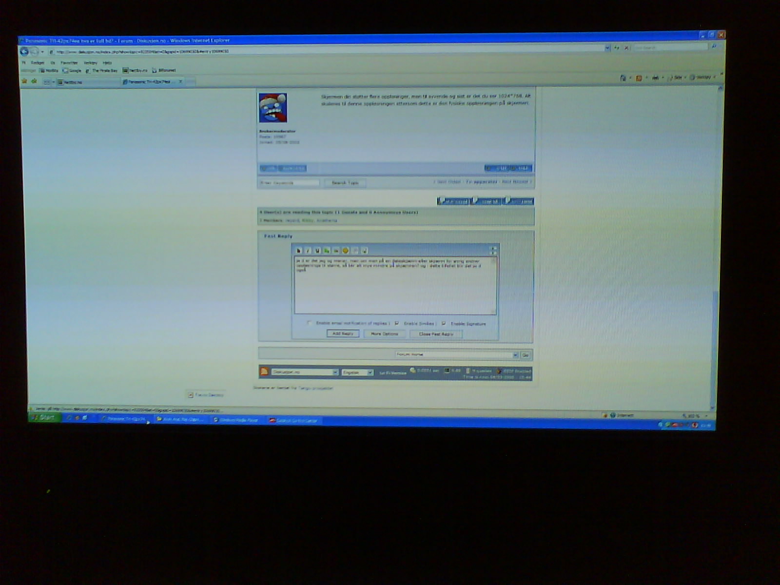

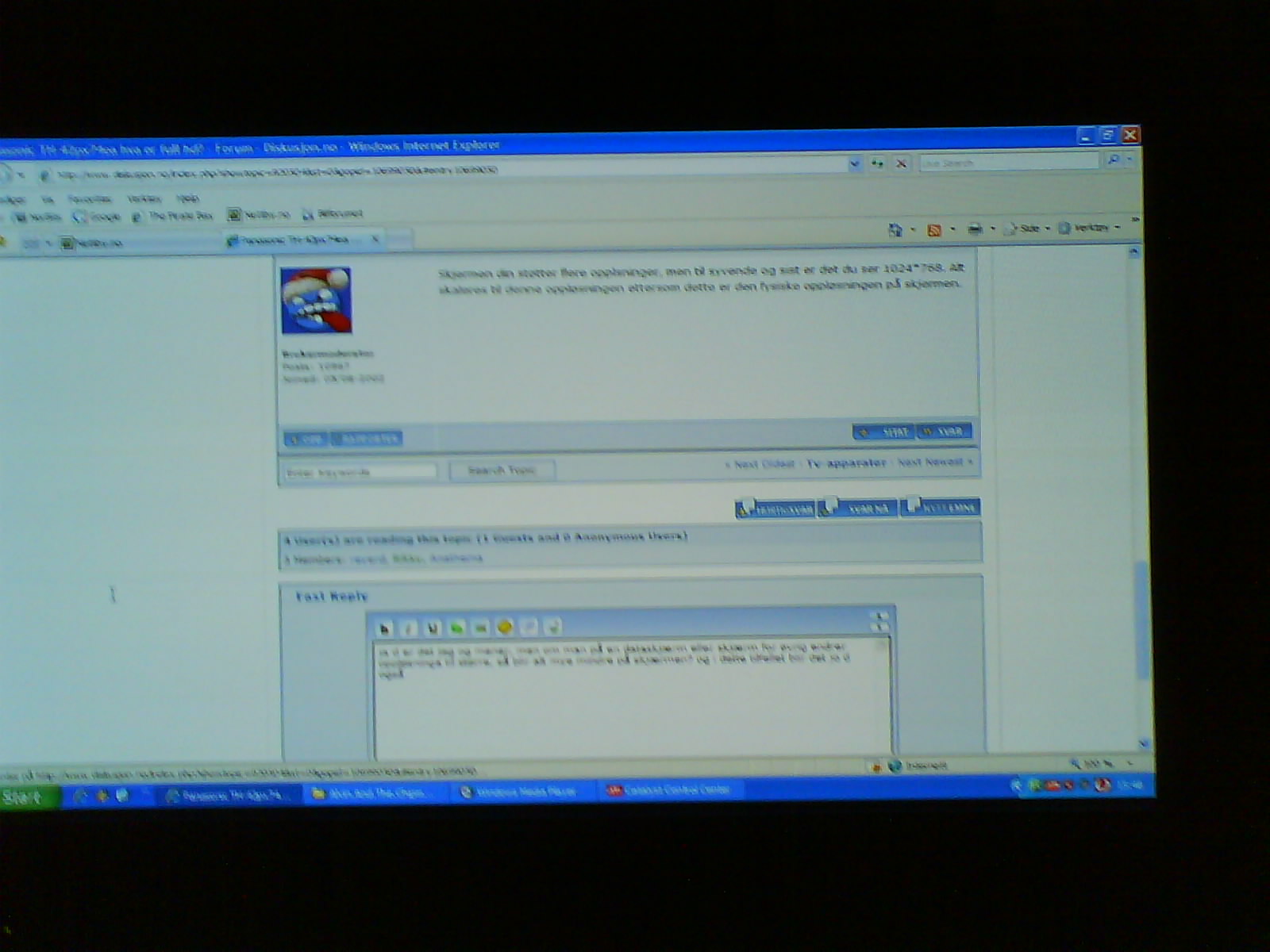

ja d er det jeg og mener, men om man på en dataskjærm eller skjærm for øvrig endrer oppløsninga til større, så blir alt mye mindre på skjærmen? og i dette tilfellet blir det jo d også..

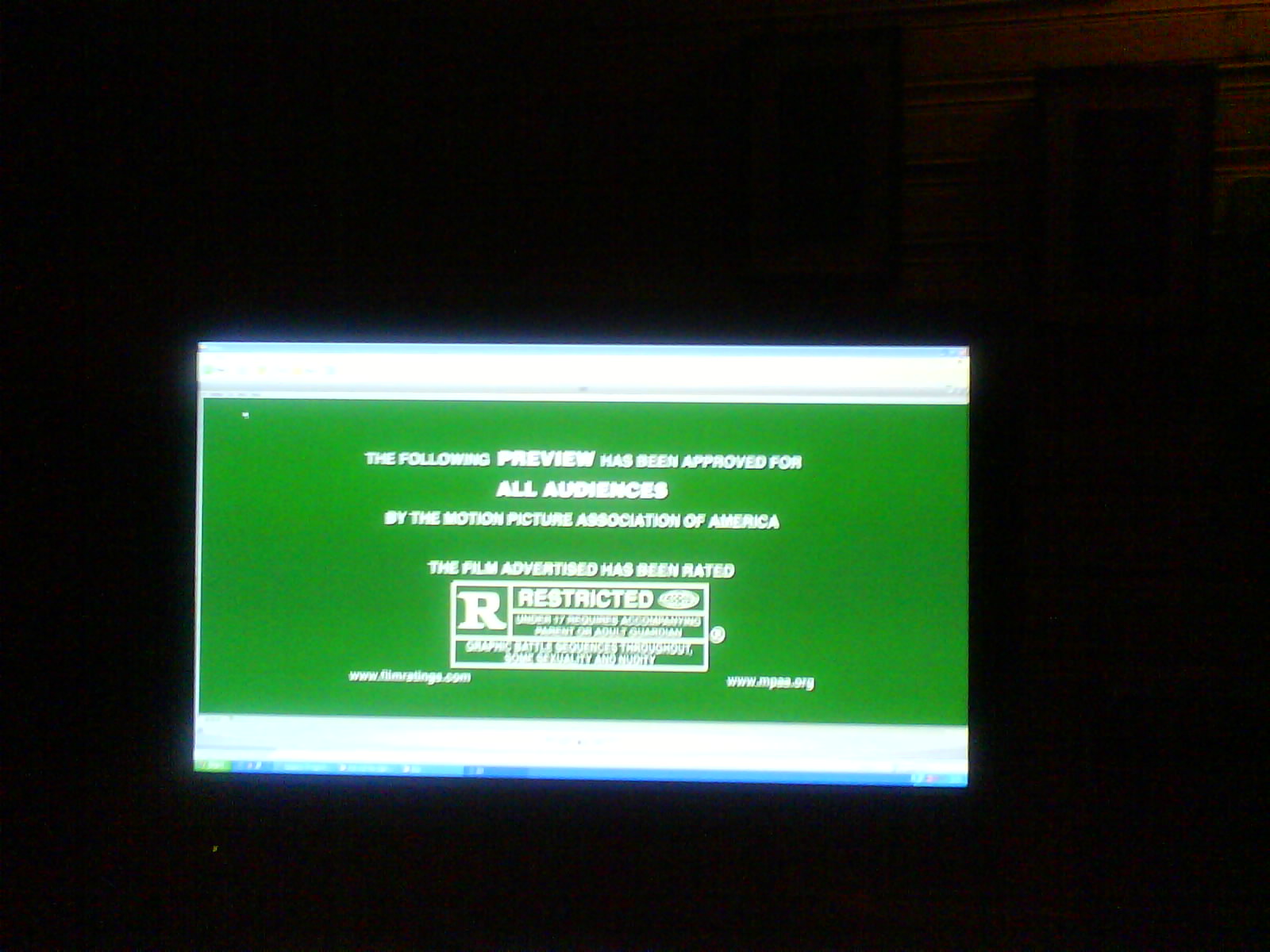

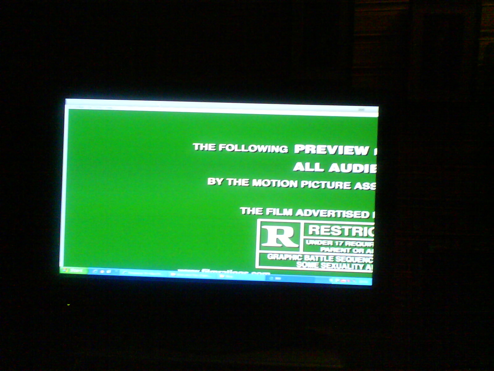

har lagt ved 2 stk bilder i forskjellige oppløsninger
det ene er i 1280x800 od det andre 1920x1080 oppløsning

så slik jeg skjønner det så, selv om jeg kan stille oppløsningen til 1920x1080 og alt blir masse mindre å så lite at det ikke er leselig, så er det jeg ser fortsatt bare 1024x768.
et eksempel jeg kan ta er om jeg stiller skjermen på 1024x768 pixler og starter en 1080p trailer i f eks quicktime så når jeg da ikke tilpasser bildet etter skjermen ser jeg bare en del av hjørnet på filemen, men når jeg stiller opp oppløsninga til 1920x1080 å starter samme filmen, da vises hele filmen uten problem. har lagt ved 2 bilder for å vise.
