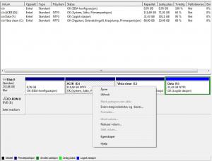

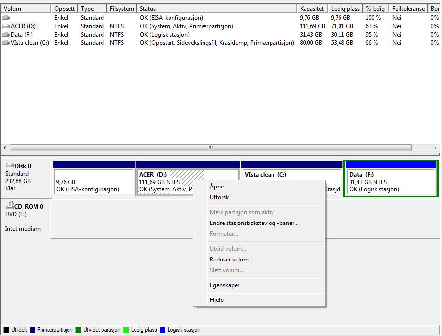

Har en laptop med Vista Home Premium ferdig installert. Pluss en hel rekke programmer fra leverandøren.
Har derfor valgt å gjøre en clean install av Vista i en annen partisjon. Planen var å beholde det som allerede var innstallert på den ene partisjonen til alle drivere og diverse var på plass i min "clean install"-partisjon.
Nå er det gjort, men jeg får ikke formatert eller slettet den gamle partisjonen.
Det ligger vel ikke sytemfiler til min clean install i den partisjonen? Har vel ikke noe bruk for den?
På bildet er det stasjon D jeg ønsker å formatere.

Sikker på ikke boot.ini osv ligger på D:\ da? Husk den er skjult!
Om det finnes systemfiler på partisjonen går det ikke å slette den eller formatere i windows!
For at den skal vise,må du fjerne "Skjul beskyttede operativsystemfiler"
Gå til kontrolpanel-->mappealternativer og velg:
"vis skjulte filer og mapper" og fjern "Skjul beskyttede operativsystemfiler"
Nå skal filene vises om det finnes systemfiler på den!
Enkleste er å slette/formatere den under den nye installasjonen av vista (Når ikke windows bruker filene)
Obs!!
boot.ini kan du åpne i notisblokk og lese om det finnes 2 linjer
Eksempel:
multi(0)disk(0)rdisk(0)partition(1)\WINDOWS="vista"
multi(0)disk(0)rdisk(0)partition(2)\WINDOWS="vista"
Om det fins 2 linjer,ligger nok boot filene på D:\ enda!
Enklest muligt: boot med vista dvd,i setup under valg av stasjon,Slett partisjon D:\
og lag ny (hurtigformater)
Når du skal installere på C:\ velger du bare "la filsystemet være som det er"
Nå har du forsatt alt på C:
Som du ser så er D: System
Det betyr at det er D: som booter, og skulle du ha klart å slette den så hadde du ikke kommet langt etterpå.
Det er vel ikke noe poeng i å formatere den partisjonen, det holder å slette alle foldere. Systemfilene ligger skjult i root.
