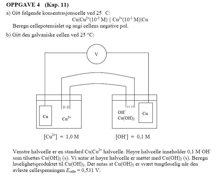

Sliter litt med b i denne oppgaven:
I en konsentrasjonscelle vil det gå strøm helt til konsentrasjonene er like i begge cellehalvdeler, og halvreaksjonene er:
Anode: chart?cht=tx&chl=Cu(s) \rightarrow Cu^{2+}([Cu^{2+}]) + 2e^-
Katode: chart?cht=tx&chl=Cu^{2+}(1,0 M) + 2e^- \rightarrow Cu(s)
Total cellereaksjon: chart?cht=tx&chl=Cu^{2+}(1,0 M) \rightarrow Cu^{2+}([Cu^{2+}])
Setter opp Nernsts ligning for cellen (E0 = 0):
chart?cht=tx&chl=E = -\frac{0,0591}{n}\lg Q = -\frac{0,0591}{2}\lg \frac{[Cu^{2+}]}{1,0} = 0,531
Finner fra dette konsentrasjonen av kobberioner i likevekt med fast kobberhydroksid:
chart?cht=tx&chl=[Cu^{2+}] = 1,073 \cdot 10^{-18}
Skal nå finne løselighetsproduktet for kobberhydroksid. Løselighetslikevekt:
chart?cht=tx&chl=Cu(OH)_2 \rightleftharpoons Cu^{2+} + 2OH^-
Løselighetsprodukt:
chart?cht=tx&chl=K_{sp} = [Cu^{2+}][OH^-]^2 = (1,07 \cdot 10^{-18}) (0,1)^2 = 1,073 \cdot 10^{-20} \approx {1,1 \cdot 10^{-20}}
