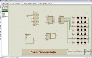

Joney Skrevet 23. februar 2008 Skrevet 23. februar 2008 (endret) Heisann! Sist onsdag før ferien fikk vi en oppgave som skal leveres nå på onsdag. Vi hadde ingen lærer da og fikk derfor denne oppgaven med beskjed om å bruke databladene for å finne ut hvordan det skal kobles. Saken er at den er så vanskelig at jeg ikke forstår noen ting. Har sett igjennom alle datablader, leitet alt jeg kan men finner det ikke ut. Hvis noen kunne hjelpe meg litt så hadde jeg vært kjempe taknemlig! Oppgaven: Last ned datablad for IC-krets 74LS595 Datablad for pickaxe-18 Datablad for ULN2803 Datablad MAX487 Skjema (DSN-fil) Endret 27. februar 2008 av Joney

Dr_VingTor Skrevet 26. februar 2008 Skrevet 26. februar 2008 (endret) Gadd ikke svare i utgangspunktet jeg heller siden det var vanskelig å avgjøre om du bare var lat eller faktisk ikke fikk det til... men siden du nå sier du har prøvd mye, så kan jeg nå komme med min vurdering av oppgaven (litt tipping): PICAXE er så vidt jeg ser en mikrokontroller, så den skal antagelig styre det meste, ergo det meste kobles mot den. 74LS595 er serie til parallell omformer, egnet for å ha mellom mikrokontrolleren og ULN2803 som driver LEDene. Grunnen til dette er for å spare brukte pinner mot mikrokontrolleren. Videre skal sikkert MAX487 stå mellom mikrokontrolleren og noe annet, kanskje programmeringspluggen... MEN hva er sensoren som skal måle farten? og kretsen vil jo heller ikke virke uten at mikrokontrolleren programmeres, og hvordan den programmeres kan avgjøre hvordan ting skal kobles og motsatt... Endret 26. februar 2008 av Dr_VingTor
Joney Skrevet 26. februar 2008 Forfatter Skrevet 26. februar 2008 (endret) Gadd ikke svare i utgangspunktet jeg heller siden det var vanskelig å avgjøre om du bare var lat eller faktisk ikke fikk det til... men siden du nå sier du har prøvd mye, så kan jeg nå komme med min vurdering av oppgaven (litt tipping): PICAXE er så vidt jeg ser en mikrokontroller, så den skal antagelig styre det meste, ergo det meste kobles mot den. 74LS595 er serie til parallell omformer, egnet for å ha mellom mikrokontrolleren og ULN2803 som driver LEDene. Grunnen til dette er for å spare brukte pinner mot mikrokontrolleren. Videre skal sikkert MAX487 stå mellom mikrokontrolleren og noe annet, kanskje programmeringspluggen... MEN hva er sensoren som skal måle farten? og kretsen vil jo heller ikke virke uten at mikrokontrolleren programmeres, og hvordan den programmeres kan avgjøre hvordan ting skal kobles og motsatt... Etter det jeg har kommet frem til er dette et slags utkast for en del av et kjempe 7-segment display, så farstmåler osv lages på et annet skjema Men never mind, er onsdag i morra uansett.. Endret 26. februar 2008 av Joney
