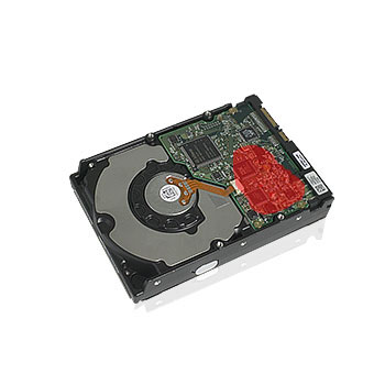

edit: Harddisken blir varm sånn ca ved merket område, ikke ved kontaktene.

Kan hende disken din er 3Gbps og kontrolleren ikke klarer mer enn 1.5Gbps. Nye disker pleier å komme med jumper satt til 1.5, men det kan være en ide å sjekke.
Kan ellers være en defekt kabel eller dårlig kontakt.
Har du prøvd de andre SATA kontaktene på HK?

Blir disken oppdaga i Bios? Noen hovedkort trenger "aktivering" av SATA controlleren, har etpar nForce2 hovedkort i drift der SATA blei "aktivert" med en jumper på hovedkortet.
Har en anelse om at hovedkortet med "problemdisken" ikke var nytt forrige måned, fortell hvilket hovedkort det er så kan flere kikke i manualen, eller ha erfaring med samme kort.
