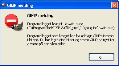

Hei, jeg får nå scannet via InfranView, men ikke via GIMP, se feilmelding. Noen som vet om jeg må endre noe i oppsettet av GIMP ? Ser at Twain.exe er fra 12.02.08, samme dag som jeg installerte GIMP.
EDIT:
Ser ut til at GIMP/GTK har problemer med eldre twain drivere:
http://portableapps.com/node/7910. Fungerer heller ikke å scanne via open oppfice writer. Mulig at dette også har sammenheng med GTK (?)
Jeg benytter forresten Gimp 2.4.4
